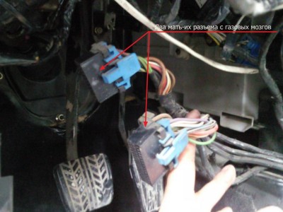

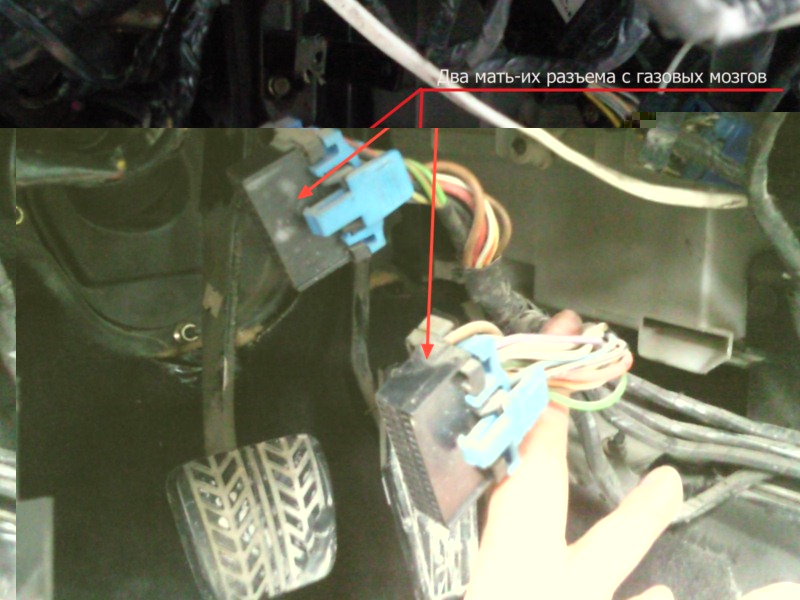

Но! Остается модуль управления всем этим безобразием. Он обнаружился справа от рулевой колонки в ногах под торпедой. Его кронштейн держится на одной гайке. По виду очень похож на ECU.
К нему идут два солидных разъема.
SNC00530 [1600x1200] [800x600].jpg [ 102.11 | Просмотров: 3236 ]
Безжалостно их вытыкаем и удаляем газовый мозг. Куда же дальше идут провода?

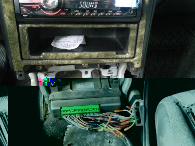

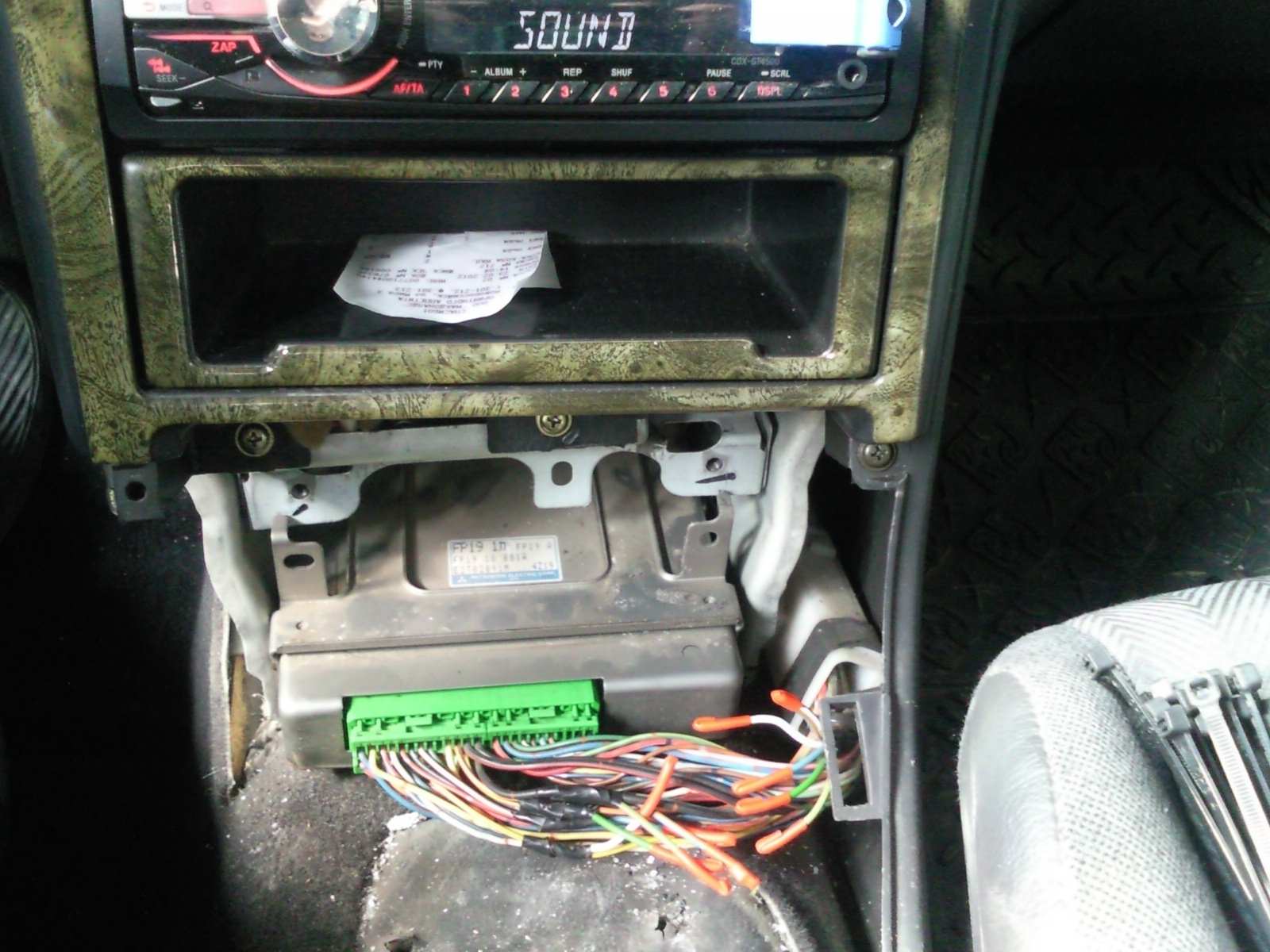

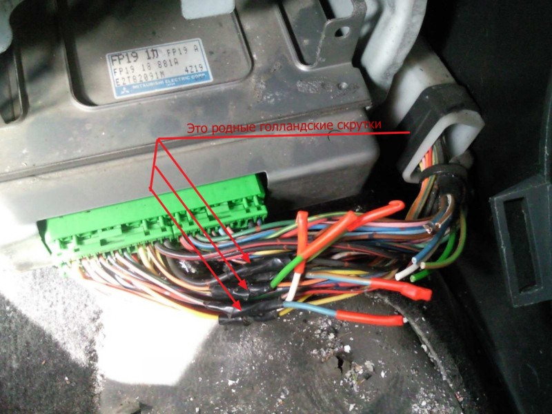

Правильно, к ECU за пепельницей. Снимаем консоль (не забыв вытащить заглушку под ручником, иначе ее не снять и потом не поставить) и пепельницу.
Видим перед собой ECU.

После проверки по цветам и прозвонки, оказалось, что провода, прикрученные черной изолентой в разрез штатных проводов ECU в количестве 6-ти штук, это и есть те что нужны.
Я не стал разматывать «голландскую» изоленту, тем более что это неудобно - слишком тугой пучок проводов. Просто поперекусывал их и заизолировал термоусадкой.

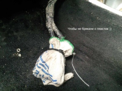

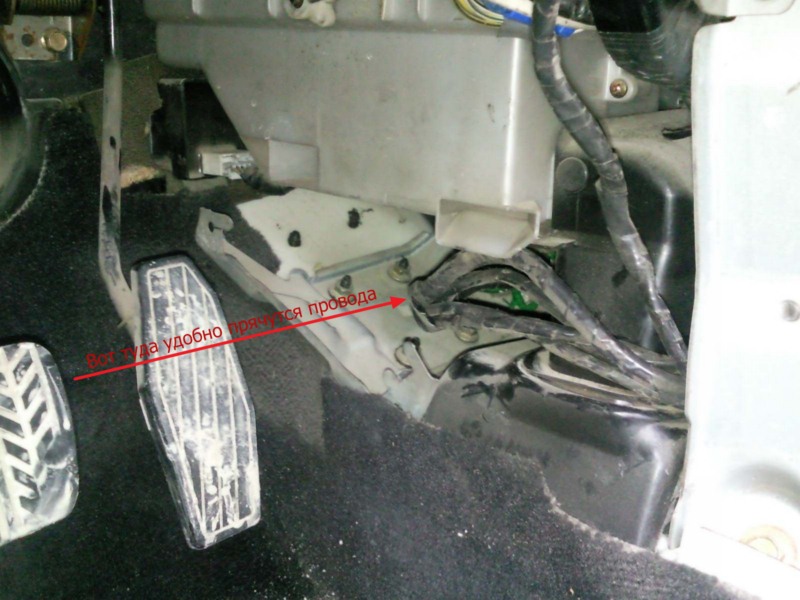

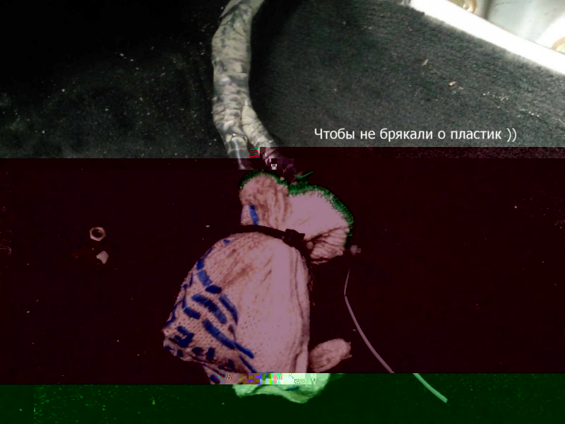

Разъемы от газового компа, упрятал в перчатку и спрятал в надежное место указанное стрелкой. Им там хорошо.
SNC00531 [1600x1200] [800x600].jpg [ 126.26 | Просмотров: 3233 ]
SNC00533 [1600x1200] [800x600].jpg [ 110.9 | Просмотров: 3233 ]

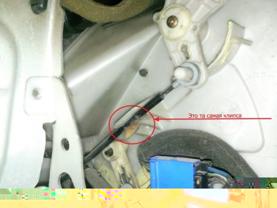

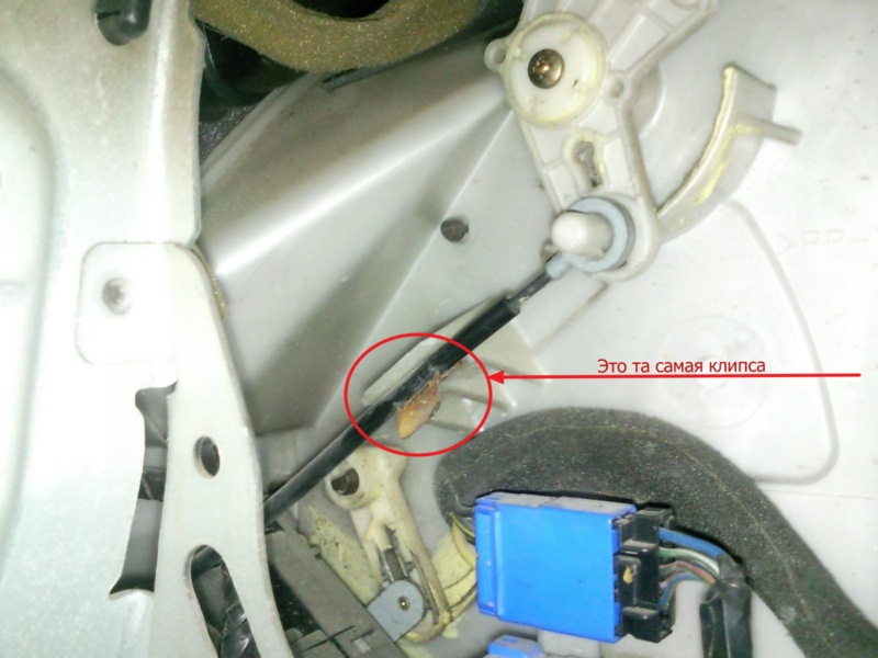

Попутно, добрался и до единственной механической заслонки подачи забортного воздуха (её привод, круглая фиговина с язычком справа от руля) – доступ к ней открылся после снятия бардачка. Она недозакрывалась, т.к. кожух тяги каким-то волшебным образом выскочил из, надо отметить ОЧЕНЬ тугой клипсы. Скорее всего, кто-то при сборке просто забыл этот кожух в нее застегнуть.
не очень хорошо, нельзя в тряпки прятать, они имеют свойство намокать.
лучше или без ничего или полиэтиленовый пакетик.

Да что было под рукой в то их и запихнул..
Без ничего дребезжат - на фото видно, что там в нише и металл и пластик - вся гамма звуков обеспечена))
Да и провода то с другой стороны то отрезаны - просто некогда было их вытащить и выкинуть. Долго и хлопотно это. ))
