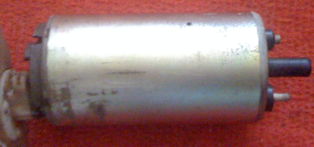

всем привет, уважаемые автолюбители... прошу вашей помощи... у меня мзда 323... 1990г. объём 1.3.. инжектор..! МАЗДА ПРОСТАЯ НЕ F-ка...! в общем у меня хреново работает бензаносос... даже нет обратки.. и мшина тупит при разгоне...! в общем читал на форумах что подходит от ваз 10-15... я его снял... и увидел что он вовсе не такой как на вазах... он больше и подругому у него подходит питание... ! у меня вопрос... какой можно подобрать бензаносос? родной дорого...! зарание большое спасибо! ФОТО БЕНЗИКА Я СКИНУ,,, !!
IMG_016556.png.JPG [ 155.94 | Просмотров: 2304 ]

Japan Cars O23017-Вроде похож на твой.в экзисте 1000р

От фотографии мало толку, потому что нет ничего, чтобы сравнить размер. Это, кстати, меня бесит в интернет магазинах.
Нельзя ли сфотографировать рядом с бензонасосом линейку (спичечный коробок, зажигалку, сигаретную пачку)?
Не помешала бы фотография топливозаборника, так сказать, в сборе...
На старом бензонасосе ведь есть какая-то маркировка, нет?
В общем, "правильный вопрос - половина ответа"

Они там ВСЕ похожи, потому что без масштаба. Кстати "Japan Cars O23017" не нашёл.

Диаметр насосов одинаковый.Разница в электрических разъемах.Я подбирал по фото похожий по разъему.Если он будет длиннее,то вся проблема укоротить шланг соединяющий насос и трубку.У меня на 2,5 стоит от ТАЗа 010-работает нормально

Но ведь у меня действительно стоит от ВАЗа(поставил предыдущий хозяин) и я сам его ковырял,когда менял сетку на насосе.Он установлен в резиновую обойму.
Здесь есть фото:
viewtopic.php?f=1&t=28107

Хорошо согласен. Ты прав. Только ведь все таки он его поставил? Т.е нет особой проблемы в размере.Тот же Exist выдает модели насосов совершенно одинаковые что на 323 что на 626
