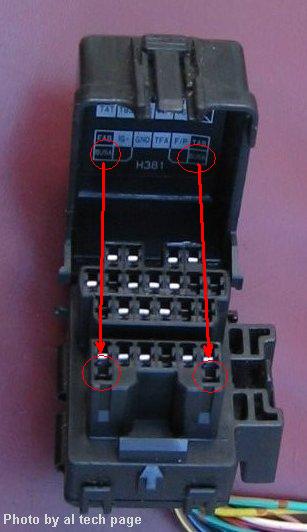

Насколько мне известно, чтоб получать информацию прямо с ЭБУ, необходимы контакты BUSA и BUSB. На твоей фотографии я их не вижу. У меня 1995 год и тоже их нет.
Так что только блинк-коды.

Вобщем - блинк коды только, только хардкор. Ни BUSA BUSB, ни K-line хотя бы по протоколу ISO14230-4 (с одной k-Line)
на этом разъеме нет.
а переходник - распаян от балды да, привет дяде Ляо. 6 контактов вразброс.
