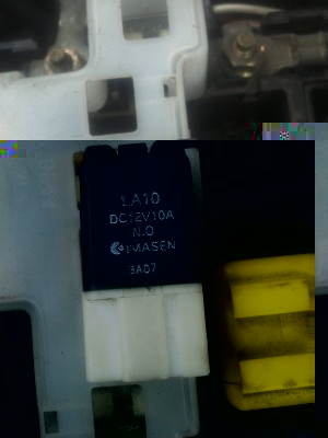

клубни подскажите от чего еще можно такое реле подобрать? оригинал не меньше 800 рэ стоит, жалко как-то... ))
Комментарий к файлу: необходимое реле
.jpg [ 169.82 | Просмотров: 3634 ]

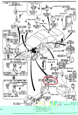

сфотай плиз в живую то что тебе надо.. а то под руками в гараже не было схемы что ты выложил... а надписи LA10 нет на релюшках...

Не вижу причин для паники. Это обычная релюха, судя по схемке. Подойдёт любая отечественная, совпадающая по номиналу нагрузки. Возможно (и скорее всего) она не встанет в штатное гнездо разъёма из-за разницы конструкции контактов, но это тоже не беда. Подсоедини отдельными проводами и вопрос закрыт. У меня таким методом подключено 4 противотуманки через аудюшные релюхи с разборки.

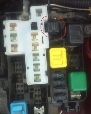

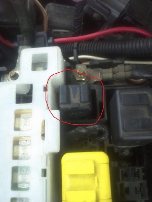

короче вот что нужно:
10-2.jpg [ 157.04 | Просмотров: 3524 ]
10-1.jpg [ 139.06 | Просмотров: 3524 ]
10.jpg [ 152 | Просмотров: 3524 ]

спасибо за наводку! С электричеством отношения не настолько сложные :D так захимичить смогу без проблем... просто пока даже подобного 4х контактного реле на 10 Ампер не нашел... (( Просто хочется, чтобы все было "родное", без скруток и соплей!!!
Вообще там 2 одинаковых реле: на свет и сигнал. У меня, с подачи предыдущего хозяина, сигнал работает при замкнутых контактах, там где должно быть родное реле (на фотках видно, черная перемычка), и через внешнее стандартное реле сигнала. Получается что оно и под Small Lamp подойдет... завтра попробую, отпишу!

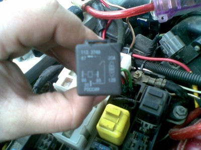

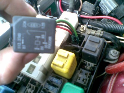

да кстати, я все таки замутил с ТАЗовской релюхой, получилась выносная, но она на 30 А - чем мне это грозит?
11042012.jpg [ 177.91 | Просмотров: 3482 ]
11042012(001).jpg [ 184.14 | Просмотров: 3482 ]

Ничем не грозит. 30А это макс. ток на контактах. А твое старое реле 10А. Ну, может тазовское чуток дольше послужит на ЭТОМ месте,(хотя вряд ли). :cry:
