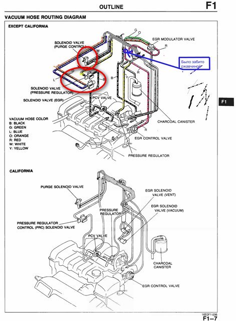

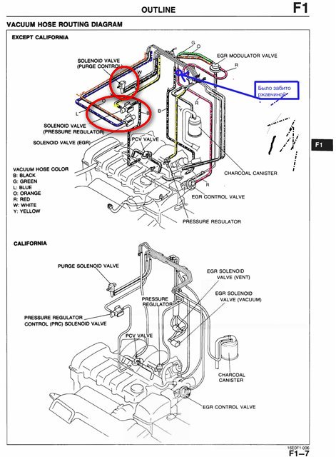

кстати неподскажите что за клапана на впускном коллекторе слева с вакумными трубочками? я их обвёл красным.. - синим надпись "было забито и т.п." это чья то но не моя..я просто таблицу нашёл.
1 самый нижний
2 чуть выше (они почти одинаковые)
3 верхний (он другой)
может ли в них таиться некомпенсация ХХ при нагрузках агрегатом??
можите описать их и методы проверок..
заранее спасибо

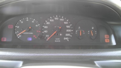

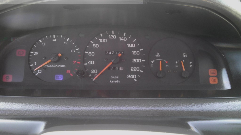

ну я не особо понимаю но какого то откровенного скрежета неслышу.хотел вложить видео..там видно что обороты падают ниже 500 при включении АС
и на втором как раз рядом с компрессором может что то услышите?? (но пока незнаю куда выложить..
и фото- видно что включены все приборы и хх держиться. (получаеться сама компенсация хх рабочая) ?
и вот ещё что - сегодня на хх нажал АС - и загорелась только лампочка на кнопке.и включился вентилятор на радиаторе главный..
а вот сам кондей невключился..
подержал обороты больше 2500 секунд 10 и включился - так как при отпускании педали обороты на хх тут же упали до критических..
и после уже сам стал включаться от кнопки..
через какое то время опять так же..то есть обороты подержишь вкл..

AGhostt писал(а):
..а неподскажите ссылку где профреон писалось? и ещё просьба нетеряйтесь пожалуйста-если что то устраниться дайте знать как и что..я тоже в свою очередь.. :beer:
Ссылку уже не подскажу, т.к. я по поиску пошарил,и оказалось, что такая беда у многих машин встречается, даже у бэх и Ланд Кукурузеров :( Вот на одном из сайтов и мелькнуло. Я зимой менял в сервисе насос ГУР, вот думаю, мож они ненароком разъем какой-нить от компрессора отсоединили, а назад не включили. В выходные полезу под капот, если дождя не будет. Пока (после лазаний по всем сайтам) мне представляется, что после включения компрессора кондея некий датчик (или реле) должен выдать команду "мозгам" на увеличение оборотов ХХ, но этого по какой-то причине не происходит. Самое интересное, что никто так причину и не нашел, и решения проблемы не описал. Каждый второй совет - отрегулировать обороты ХХ, но если ХХ без кондея при включении нагрузки проседают незначительно, значит "мозги" все-таки реагируют на увеличение нагрузки. Сдаётся мне, рыть нужно вокруг самого компрессора,что-то там не так.
P.S. Да, еще идея была, якобы нужно подтянуть ремень генератора, т.к. при включении кондея ослабленный ремень начинает проскальзывать, и не даёт електричества. Верится с трудом, хотя... Насос ГУРа меняли - могли и ремень недотянуть...
Mazda 626 GE, 1995 г., 1,8 л (105 л.с.) Summer Edition
 Заголовок сообщения: Re: на холостом ходу при включении кондинционера падают обороты | мазда (mazda) форум
17 апр 2012 18:48
Зарегистрирован: 08 апр 2012 16:34
Сообщений: 54
Автомобиль: мазда 626GE 93г FS 2.0
Ktototam писал(а):
я тоже так думаю..
только вот что непонятно - почитав тоже много в инете понял что зависит эта штука от давления хладогена,от наличия масла в компрессоре,от исправности муфты соединения и от самого кондёра ,(неподклинил ли)
тоже буду копать вокруг кондея..скоро лето я до этого несколько лет отъездил и даже намёка небыло на неисправность связанную с оборотам..может правда хладоген так влияет?
