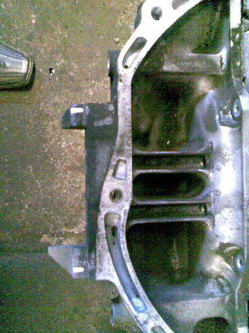

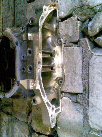

подскаюижте как до коленвала добраться?
маслянный поддон сидел белом герметике, прошелся ножем, поддом отвалился, а дальше еще какая то дырявая крышка, за которой уже видно коленвал, и сидящая на том же герметике и вот тут проблема. прошелся ножем там где смог, с одной стороны мешает шрус, с др насос кондея, но все равно со стороны ремня грм запихал стамеску и используя ее как рычаг наполовину этой крышки герметик отколупал, сильнее давить боюсь- лопнет люминий, как можно снять эту крышку? а ведь думал за 2 дня управлюсь капиталку лайт провести.

,ти 2 болта под коробкой открутил?
sporju na butilku cto net.Belije metki na poddone eto gde nuzno sverlitj otverstija v kolokole korobki ctob proshla golovka na 10 i otkrutish etih 2 bolta.bivajet tam stojat zaglushki,no ja ne vstrecal takogo varianta na GF

да, 2 болта от коробки открутил, один был со стороны левого колеса, его тоже умудрился выкрутить, рукой все облазил, нет больше болтов, снизу все открутил, по бокам тоже, если только где то сверху

ridious, ti slepoj ili estonec?Ja tebe foto skinul,smotri,tam 2 boltika jestj pod kolokolom na foto vsjo vidno.
Na tebe jesho odno,mozet pojmjosh o cjom ja.S ostalnimi boltami problem nebilo,ih vse vidno.Udaci.

спасибо, друг, видимо у меня и то и то=)
за заглушками были спрятаны, а ведь заглушки то снимал, болты сук блестючие и незаметные

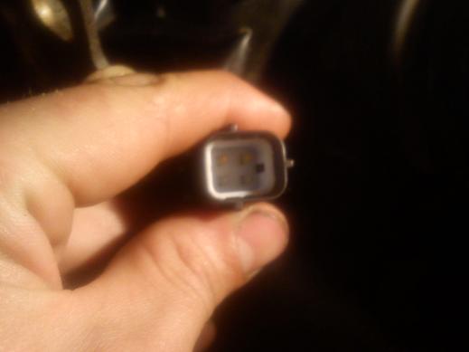

и еще вопрос не нашел одного разьема для для другого, может он конечно так и висел без дела, но все таки. Коса выходит из под воздухана, 2 разьема идут к нему же, а третий папа с четырмя контактами неизвестно куда. Может конечно это от противотуманок остался, т.к. они должны быть, но их нет

Это от лямбда зонда.

Датчик кислорода(лямбда-зонд) чуть ниже фланца, который соединяет выхл.коллектор и приемную трубу.
