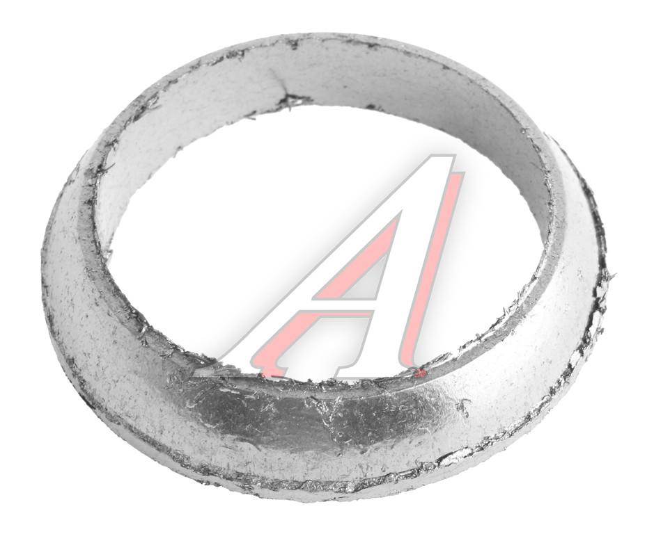

Вопрос не совсем в тему, но рядом.
Поскажите каталожный номер уплотнительного колечка на катализаторе. Как на картинке. Без него, только с прокладкой, выхлопные газы немного сифонят из стыка. На схеме в экзисте его просто нет.
Или от чего подходит?

Привезли мне такой 01-1008540958-A
В совместимости на экзисте MAZDы нет, но с виду похож. Попробую поставить.

Как бы по пропускной способности слабоват будет. Но конечно интересен результат. Удачи!
