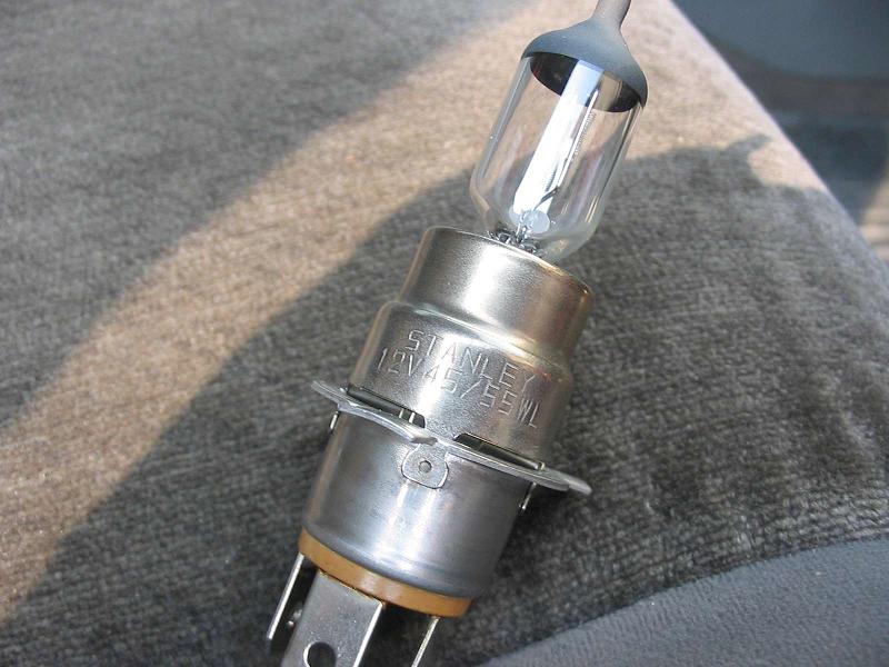

Суть вопроса: Есть ли у кого мазды с оптикой от Stanley? Где вы лампочки берёте??? Если точнее - есть фара, в ней - комбинированая лампа ближнего/дальнего света. Выглядит как стандартная, но патрон (с 3-мя лапками) меньшего диаметра и более высокий!!! Все магазины облазил, такого у нас ещё никто не видел :( Выручайте.

На лампе написано только Stanley, мощность и что-то практически нечитаемое.
Завтра сюда фоток накину.

А вот, собственно, и объект поиска:
lamp.jpg [ 67.24 | Просмотров: 4286 ]

у тебя тип цоколя P45t/41 если я не ошибаюсь. вот по нему и спрашивай. тока они бывают с круглой башкой и острой как у тебя. есть эти лампы - быть того не может
16 сен 2004 16:39
Нету у них. Я же написал - мощность 45-55 ватт, да ещё и цоколь 32 мм вместо 43.

В общем лампочка это родная. У меня такие же стоят. Мощность тоже 45/55 Вт.
Но, согласно каталога, должна быть 60/55 Вт (код: 9970-32-605).
В магазинах эта лампочка бывает далеко не во всех. Многие вообще пожимали плечами и говорили, что таких не видели.
Цоколь этот обозначается "702K". Нашел я их в Кунцево. Там тоже не везде есть, но прошелся по магазинам и нашел таки именно 60/55 Вт, производство Koito, Япония. Но цена! 600 р. за штучку! Можно попробовать на разборках поискать. И когда оптику берете на разборе проверяйте лампочки!. Мне говорят - мы без ламп продаем. Я тогда подумал - ну и ладно. Подумаешь. Я б/у оригинал (Stanley) за 500 р. взял. Пусть будет без ламп. Их в любом месте купить можно да еще и на выбор разные . А вот и нет! Дальний и габарит без проблем, а вот ближний - поискать надо, да и цена космическая.

Не факт. Судя по EPC2, например, у меня родные лампы именно 702К. Это видно из рисунка и если посмотреть обозначения ламп по каталогу, то для дальнего света указан цоколь H1, а для лампы ближнего/дальнего нет.
У меня есть следующие предположения:
- в те давние годы, когда делалась моя машинка оптика и лампы были Stanley (у меня на всех фонарях и лампочках написано).
- сейчас Stanley уже не найдешь. В оригинале идет Koito.
- у кого на GD патрон под лампу ближнего/дальнего H4 - это уже не оригинал. Возможно фару меняли, а новые фары для Европы делались (делаются) с нормалным патроном под H4 (возможно, в том числе, и Koito).
P.S. У меня действительно стоят фары от капеллы. На разборе от леворуких оптики нет.

В общем у меня на GC левая фара (меняная) под такую же нестандартную лампочку.
Я просто беру обычную европейскую лампочку H4 (белорусскую за 40р:) и откусываю кусачками один усик и сажаю. На 2 усиках она тоже неплохо держится.
