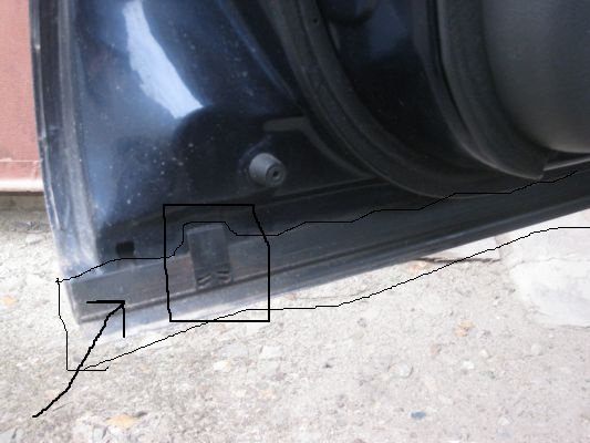

кто имел опыт снятия нижней декоративной планки на дверях подскажите как это сделать,ибо не охота что нибудь отломать экспериментируя.поиск ничего не дал!рисунок прилагаю.Хочу получить нормальное объяснение как снять обведенную клипсу,а не бесполезные насмешки.
Именно такую не снимал, но общий принцип, скорее всего, везде одинаковый - самораспорная или самозащелкивающаяся клипса.
Обычно варианта два - медленно и аккуратно пытаться ее вытянуть с покачиваниями или покручиваниями (при этом
"держалки" могут сложиться и клипса извлекается). Или снимать дверную карту, лезть внутрь и наощупь вправлять
"держалки".
Конечно, если найдется фото - будет идеально. Или может кто-то подтвердит, что вытаскивание "грубой силой" ее
не сломает, то тоже хорошо :)
не сломает
Подтверждаю что сломает, сам одну сломал, ну а потом разобрался, вот только давно это было.
Вроде сначала клипсу вверх подать, потом вниз, там усики разные по длине.

DAImon Приношу извинения.Перерыл весь бокс впоисках этого молдинга.Не могу найти. Карбофос прав.Сначала подаешь вверх потом отжимаешь тихонечко и тянешь молдинг вниз.

Ну что я могу сказать,поняв что фоток не будет пошел пробовать снять,все получилась в точности как писал Карбофос:"Подтверждаю что сломает, сам одну сломал, ну а потом разобрался". Теперь имею опыт,но не имею одной клипсы,буду покупать.
