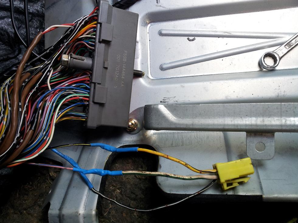

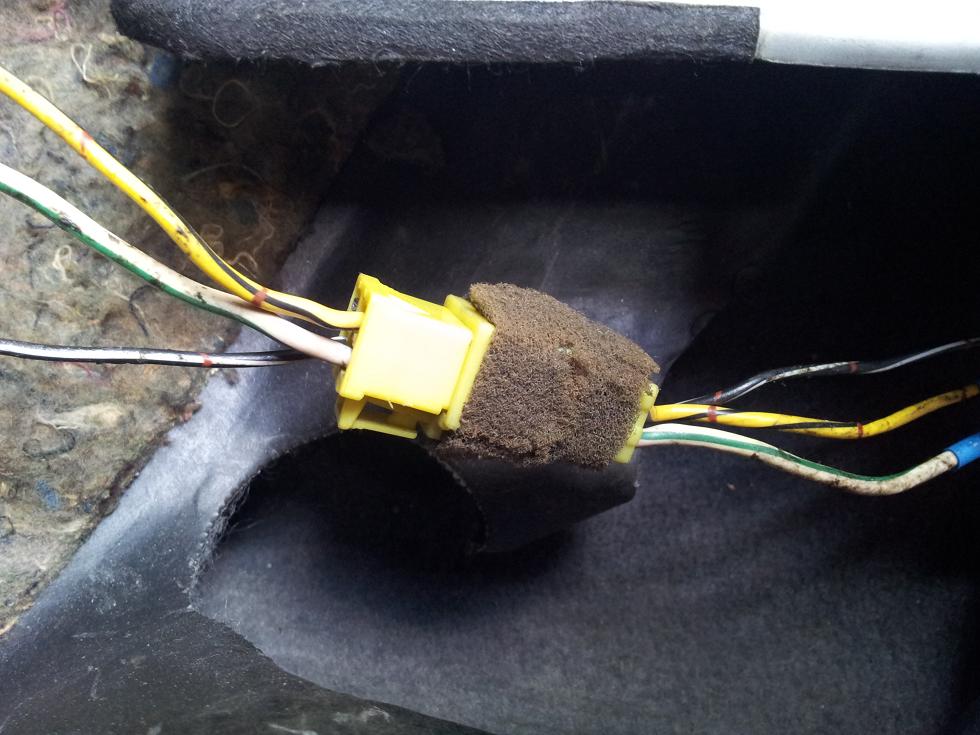

При звонке моей знакомой она наконец то вспомнила что еще в прошлом тысячелетии у нее была такая же история, машина просто теряла мощность и не ехала. В сервисе в одном ее тоже промурижили и советовали заменить пол машины, однако нашелся один мастер который сказал что се системы работают нормально и я буду не я если не найду причину. И вот он добрался до мозгов и е мое а там интересная перепайка трех проводочков косы двигателя в сами мозги. Ну да ладно на форуме мне подсказали где находятся мозги и я полез в череп мозга. вообщем при вскрытии так и оказалось что есть в наличии странная перепайка проводов косы двигателя с припайкой на прямую( Все фото выкладу ниже).
При отсоединении этих проводов и запуске машины начала мигать кнопка HOLD, как будто коробка встала в аварийный режим, но машина начинала двигаться на первой передачи как угорелая и такое чувство что там уже не 115 а 130 кобыл. Но авто конечно позволяло раскручивать двиган максимум но при этом никакие переключений (аварийный режим). И так глушу авто подключаю заново эти проводки ( кстати причина припайки этих проводов на прямую банально, кто то и когда то пытался залезть в мозги авто и при непонятных причинах попросту обломал или ненароком или специально три штырька гребенки косы двигана подходящим к мозгам и таким образом просверлив дырку в мозгах напрямую припоя провода. Но что за странность то, скидываю эти провода и цепляю заново и машина начинает переть как танк, у меня аж колеса при старте проворачивает е мое. Машина начинает тянуть уверенно на первой при педали в тапок так сказать но достигая 4х тысяч оборотов двигатель крутиться а тачка перестает тянуть немного отпускаю педаль и вот она вторая и уверенная тяга и опять достигаю нормальных оборотов и пипец.Вообщем если не давить на гашетку то машина едет нормально, но стоить начать тормозить как смерть 80 кобыл не заставляет долго ждать и машина без какой либо волшебной палочки превращается в тыкву ой в самокат. Что за е мое.Маты позади идущих машин не заставляют конечно долго ждать. Но как же при этом ведет себя кнопка и значок холд а вот как странно. Машина при отсутствии значка холд и при умеренном нажатии на педаль едет в нормальном режиме. При движении например на второй передачи и нажатии резко педали газа авто резко переключается на пониженную но тяги нет. При аналогичном случае но только при нажатии кнопки холд авто переключается на повышенную а именно третью передачу и особо не теряет мощности но сам то холд работает не верно вместо того что бы скинуть передачу он повышает.На обычном режиме и на движении на 4й передачи при включении холд он как и по правилам скидывает на 3ю. ВОТ ЗАГАДКА ТО А!. яа так машина едет нормально только при полной остановке, отключения зажигания и повторном запуске и тут уж держисб педаль газа настолько чувствительна становиться что машина трогаеться аж с буксом ( двиган то в норме и с таким пробегом стреляет будь здоров). Вообщем мое умозаключение сводилось к замене мозгов авто, но как тут тупо поменяешь если эти проклятые провода оторваны от косы двигана и просто напрямую припаяны. Короче весь мозг себе вынес. Езжу пока с мозгами наружу как говориться и как современное немецкое авто глушу машину на светофорах и завожу при зеленом свете (жаль что не автоматически это происходит). Ну тогда же моей знакомой как то это сделали и даже при такой припайке машина ездила и очень хорошо. И у нее больше не возникало проблем и такого гемороя.

БУ мозги стоят не дорого но как же просто так их перекинуть если эти чертовы три проводка если они там мало сказать перепаяна так я еще не знаю куда они в гребенке должны втыкаться.

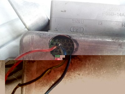

Комментарий к файлу: А вот куда они приходят( просверлена дырка в мозгах и напрямую припаяны к схеме.
20120424_180800.jpg [ 114.72 | Просмотров: 2552 ]
Комментарий к файлу: Вот этот переходничек прилепил неизвестный мастер.
20120424_180736.jpg [ 138.62 | Просмотров: 2552 ]
Комментарий к файлу: Вот так это выглядит.Коса двигателя и от нее посредством изоленты и скруток отходят три проводка и плавно переходят в другие
20120424_180710.jpg [ 163.32 | Просмотров: 2552 ]

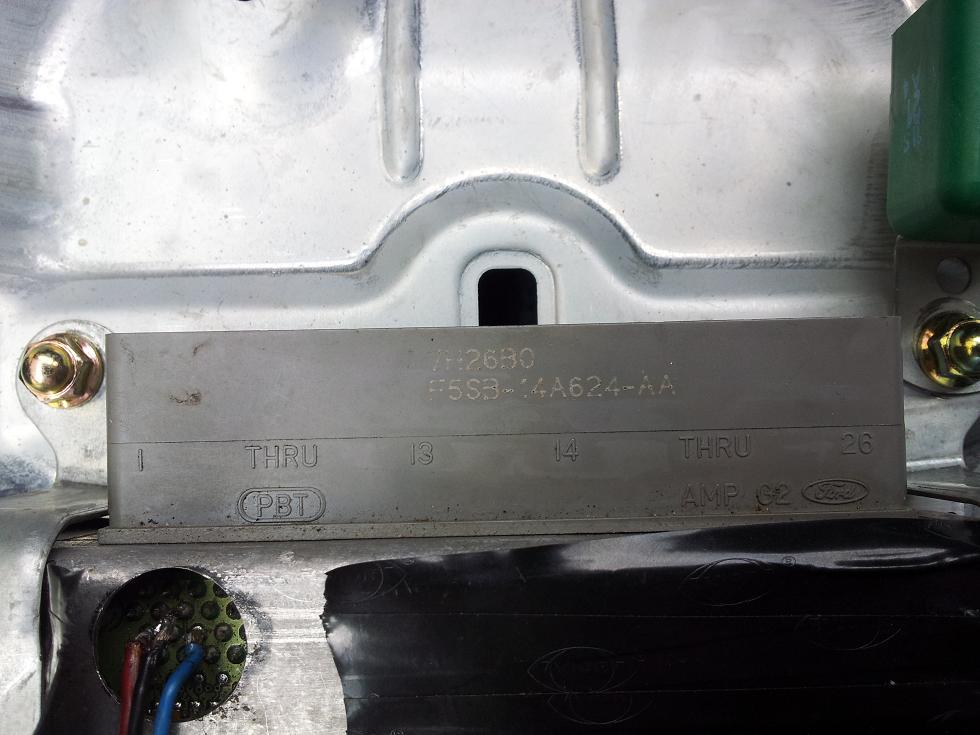

Все не влезло, поэтому еще фото кидаю здесь.

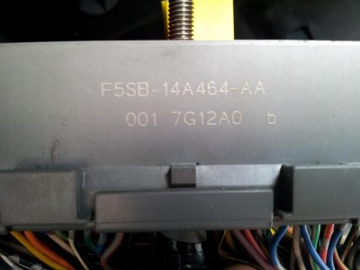

Комментарий к файлу: Нумерация гребешка F5SB-14A464-AA
001 7G12A0 b
а мозгов F5SB-14A624-AA
7H26B0
У всех нумерация различна? и обратите внимание что Ford/
20120426_145117.jpg [ 118.25 | Просмотров: 2467 ]

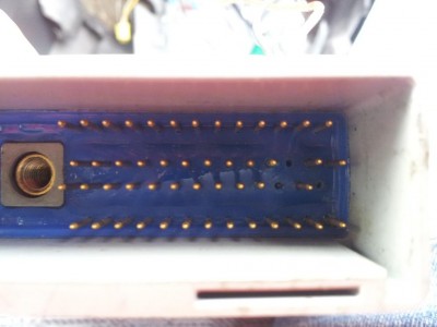

Комментарий к файлу: И еще. Нумерация гребешка и самих мозгов немного не совпадает.Нормально ил это? Мозги в следующем файле.
20120426_145911.jpg [ 92.92 | Просмотров: 2467 ]

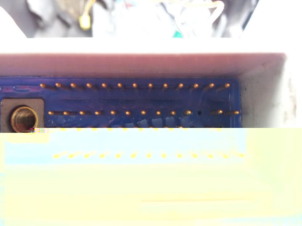

Комментарий к файлу: Вот эти три обломанных штыря.Уж кто их так остается только гадать.
20120424_181155.jpg [ 88.34 | Просмотров: 2467 ]

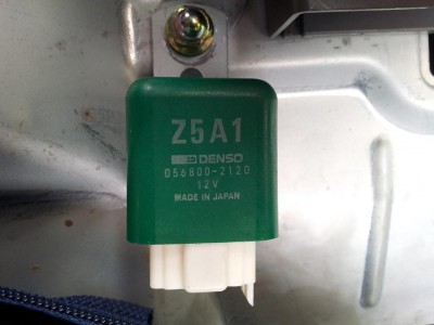

Ребята подскажите что эта за хрень зеленая возле мозгов?
Комментарий к файлу: Ребята подскажите что эта за хрень зеленая возле мозгов?
20120426_145305.jpg [ 92.51 | Просмотров: 2580 ]

Да уж... реально трепанацию делал хирург-энтузиаст,
VIN в экзист, проверить что-там по номерам мозгов, найти раскладку мозгов (я так понял машин ГФ) глянуть что-за штука выходит на обломанных штырьках.

это - реле. ваш К.О.
 Заголовок сообщения: Re: История одной машины 2.Продолжение фото. | мазда (mazda) форум
26 апр 2012 20:44
Зарегистрирован: 17 окт 2011 21:00
Сообщений: 18
Автомобиль: мазда 626
К.О. Это что?

Капитан Очевидность. Видимо, я тоже он :)
28 апр 2012 13:28
Сообщений: 1334
Откуда: CПб
А joejack, походу, математик. Ибо ответ его абсолютно точный и совершенно бесполезный.
Походу, реле управления подачей топлива.
С уважением, NailS
323F 98г Z5.swap(KL)
323C 98г. Z5 => Маздо6 L3 SDN
28 апр 2012 14:59
Сообщений: 1028
Откуда: Донецк
+1 красава.
