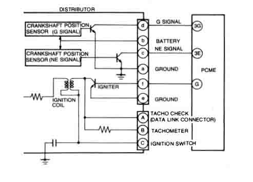

626 GE 97г перестала заводиться. Бензин качает, на выходе с рампы течет.
+12 на форсунках есть, т.е. реле включено. При проворачивании стартером
выявлено: управление на форсунки с ЭБУ не поступает (проверял светодиодом),
искры нет. Хочу проверить сигнал с трамблера, поступает ли на ЭБУ.
Трамблер DT493-01, вторая строчка FS907122. Разъем 6 контактов.
Если кто знает, подскажите на каких контактах что должно быть?

Вот как то так выходит, только без трёх контактного разъёма
