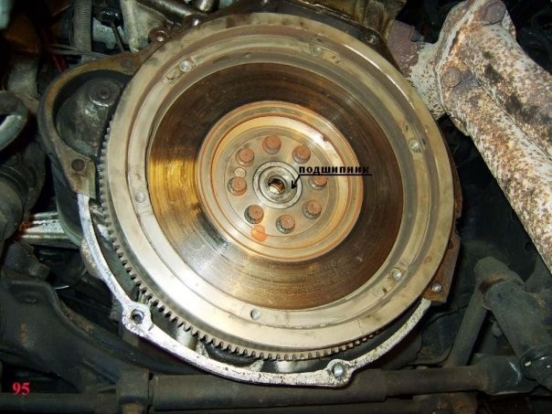

цилиндры проверю, вроде ничего премудрого. а вот с опорным подшипником первичного вала дел еще не имел. он где находится, в самой коробке? если да, то нужно на сервис, я сам не разберусь :oops:

не наша машина, но так же. и не забудь туда же сальник. последний ставить НЕ ДО УПОРА. на нем помню или бороздка или канавка скажем так на "протекторе". куда будешь его пихать тож самое, то-есть он должен сесть на свое место

на сколько помню чтоб поменять подш., ведомый нужно будет открутить. потом болты сажать на праймер!
