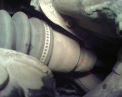

Нашел что болтается и хрустит думаю оно, прилогаю фото и видео. Стрелкой указал где болтается, а на видео видно как. Подскажите что нужно покупать, потому что сейчас разберу, поеду в магазин и не будет как обычно запчастей, придется под заказ брать.

шрус внутренний правый + возможно вал привода.... БОЛЕЗНЬ... Дорогая Болезнь.....
ну и заодно сразу перебрать подвесной подшипник с заменой самого подшипника и сальников...

:) Добро пожаловать в ряды маздоводов! то что тебе нужно: промежуточный приводной вал, подвесной подшипник, внутренний шрус. Вал бывает оригинал и китай(Febest и Asva) внутренний шрус бывает: оригинал, китай(Febest и Asva) и Loebro.
P.S. эта хрень болтается у всех, а у кого не болтается тот её приварил! :lol:
получается если смотреть от коробки на колесо то и получается в такой последовательности ППВ - подшипник - шрус?

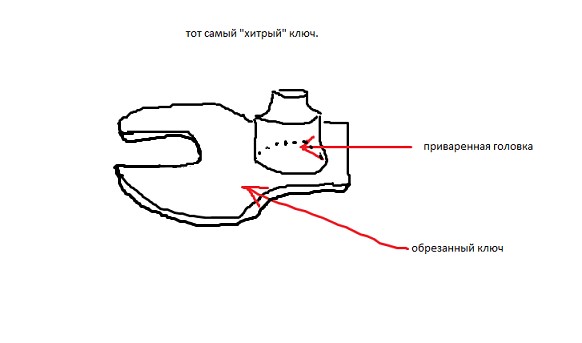

тоже так думал до переборки подвески :) .меняй рычаги, рулевые тяги+ наконечники, сход-развал и будет счастье! в общем рычаги менял сам, тяги и рулевые в сервисе, хотя можно и самому, но не знал как. оказывается от рожкового ключа отрезаешь одну клешню, вроде на 22 или 24 (не помню), к ней привариваешь головку и со стороны снятого колеса, через удлинитель воротком откручиваешь и закручиваешь тягу. срывается туго и затянуть тож надо хорошо. по сути с ровными руками можно и на земле все поменять. с перепресовкой не мудохайся! через этот гемор прошол- оно того не стоит

А у 626 оказывается все как на 323.. :) . Погодите покупать гранату, по опыту 323 она обычно в паре с валом изнашивается.. возможно там зубьям осталось жить всего ничего..если новая граната будет болтаться на валу даже меньше старой -это ненадолго.. кстати, заметил, что изнутри обычно металл сжирает ржавчина, а она очень хорошо стирается при люфте.. думаю новые гранаты надо ставить на клей, для герметичности.
