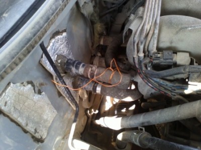

калибровка не помогла.и как говорил великий ЛЕНИН - иди ка ты другим путём.и я пошёл.взял медную проволоку сечения 1,5 мм и сжал ей шланг идущий к печке.И О ЧУДО. СВЕРШИЛОСЬ .подул холодный воздух как с кондёра.холодно будет,так я опять проволоку сниму ,и да будет в салоне тепло.идея ФИКС однако.

stalker79, ну раз так, то можешь туда врезать кран.

я тоже об этом думал на досуге.надо как то забежать за кранчиком маленьким и внедрить его .это я думаю самый оптимальный вариант,не разбирая панели.

stalker79 ИМХО, что кран, что хрень с проволокой не вариант. Лопнет шланг или потечет этот долбаный кран (вещь весьма капризная)
Нужны другие методы
