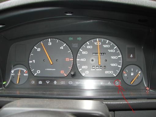

Привет форумчанам! У меня подарок , Мазда 626 Comprex-94, который после длительного переезда загорелась сигнальная лампа, не могу найти что это означает нигде не написано, кого спросил не знают, может кто из ветеранов знает??? За раннее благодарю

Может колодки, или уровень тормозной жидкости? - не проверял? Фоту бы покрупнее, че там нарисовано не разобрать...

Проверял, вроде нормально. Пару мастеров смотрели сказали что счетчик ГРМ сработал, надо менять...

все правильно,счетчик грм,но если ремерь не выходил свой срок мож не менять.Исчи отверстие в панели чтобы обнулить(в ge например вверху)

Один я не понял почему в компрексе 94г приборка от GD? :)

U tjebja gorit lampa intervala zameni remnja grm

всем спасибо!! панель из форума, просто знак увидел потому скопировал,чтоб не фоткать свою, пойдет на ТО а там уже посмотрим что и как.
