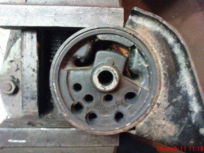

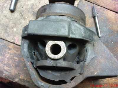

Как вариант :)

Правая подушка ГЕ-шки без геля. Масло может быть с гидрашки, проверь хорошо. Если очень хочется геленаполненные, возьми правую подушку с кронштейном от 626ГФ, а заднюю от ГЕ с мотором 2,5. Вибрации мотора практически полностью пропадут.
Колхоз с дырами в резине не катит
