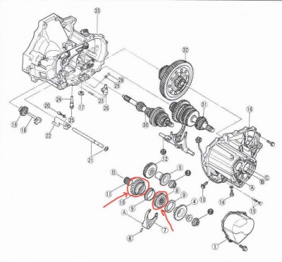

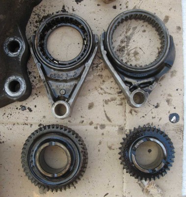

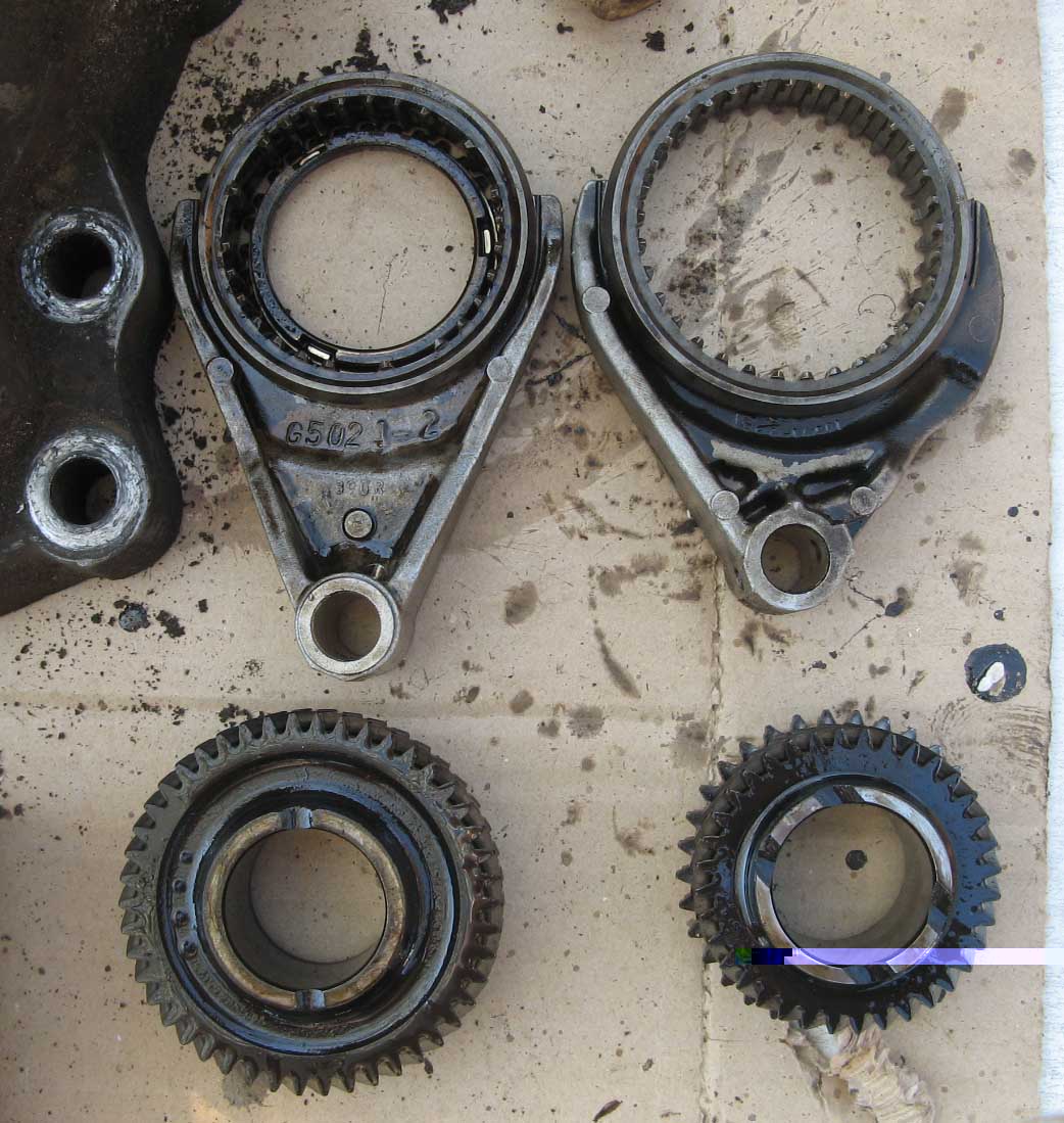

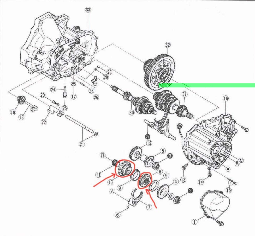

Вобщем, разобрал я сегодня коробку от GC и свою. Внутренности не одинаковые. Заметил на своей коробке износ зубьев Clutch hub assembly и незначительный износ зубьев 5th gear. Развернул наружное кольцо с зубьями, то что в вилке - проблема решилась. Теперь 5-я передача не выскакивает. Я знаю, что это не надолго, поэтому хочу спросить, может кто знает номера или аналоги следующих запчастей:
1. Clutch hub assembly (8)
2. 5th gear (10)
На фото: слева вилка и шестерня от моей, справа - от GC.
Untitled-1.jpg [ 186.3 | Просмотров: 4490 ]
Picture1.jpg [ 149.83 | Просмотров: 4490 ]

lutsk626 шестеренки на коробку стоят очень дорого и ждать их можно месяцами. У меня у самого коробка от GC стоит. Делал не сам, а в сервисе. Они короче говоря из 2ух одну собрали, на GC еще сцепление тросиковое, я предполагаю, что корпус у меня от родной, а потроха от GCшной или по крайней мере основная их часть.
Правда в коробке у меня накрылась не 5ая передача, а кажется сателиты
