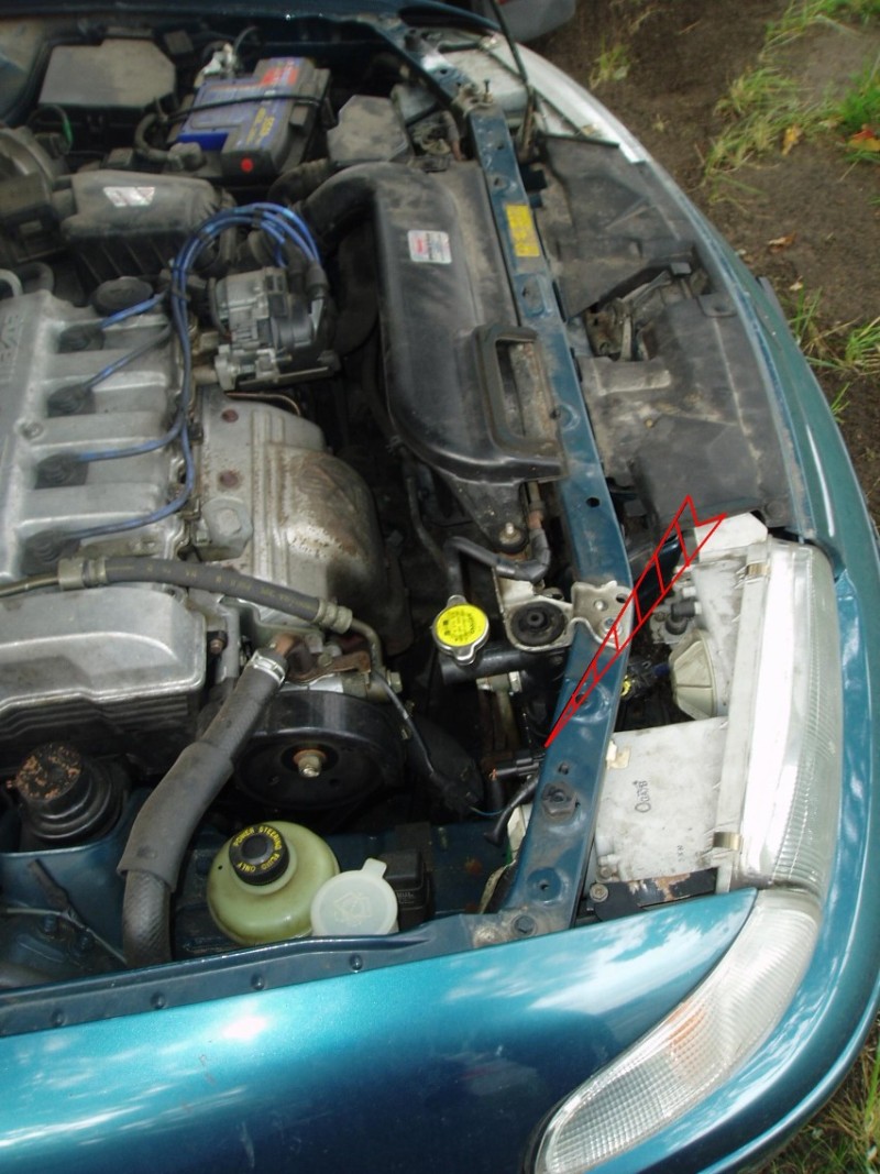

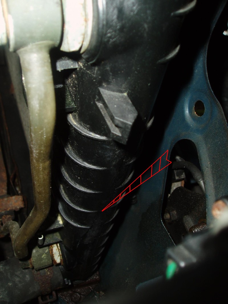

Чтобы народ мог определиться я быстро сфоткал свой бачок. Может быть это направит народное творчество в иное русло.
По поводу химии я ожидал большей обструкции.
Комментарий к файлу: В этой точке дырочка, через которую сочится тосол
Tecsh 1.JPG [130.91 ]
Комментарий к файлу: В этом месте находится бачок. Он прикреплен сбоку к радиатору.
Radiator.JPG [185.89 ]
15 сен 2004 19:26
Замена радиатора!Для продажи может и можно нахимичить,но держать ничего не будет думаю.
16 сен 2004 10:27
Думаю можно заварить.
