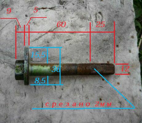

gormet писал(а):
сама шайба идет отдельно, как я понял? Если мне выковыряют болт, то просто нужен новый болт и гайка.
шайба отдельно, я болты срезал так, чтобы сохранить их.
Вот оригинальный болт который стоял у меня

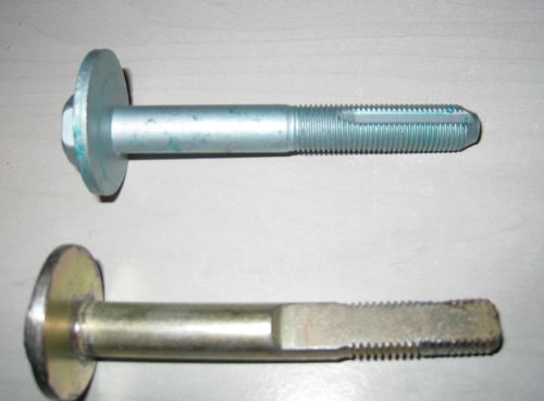

Карбофос
Просто бывает вот так

Карбофос писал(а):
не знаю, у меня болты киа + родные шайбы, всё сошлось.
У тебя просто не родной болт, кто-то уже менял вместе с шайбами :)
IMG_6198.jpg [ 26.79 | Просмотров: 3963 ]
Сверху оригинал, снизу аналог, правда не КИА, а китай голимый - но конструкция понятна.

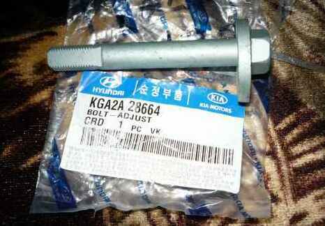

Этот эксцентриковый болт - Hyundai/Kia "K GA2A 28 664" подойдет на Mzada 626 IV хэтчбек (GE) FS
1991г.в.? А то у меня тоже закисли болты, резину жрет по края сзади, если подойдет думаю сразу купить два и поменять, сайленты до этого поменял, а болты не смог открутить.
1991г.в.?
Подойдет, у меня такие стоят.

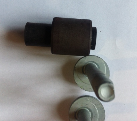

кстати я еще гляну на шайбу, все-таки один сниму болт, я так смотрел по-моему там стоит шайба, как показывал выше NailS справа.
Mazda 626(GE), 92г.в., 2.0л., 115 лошадинных
 Заголовок сообщения: Re: Схождение задних колес - все закисло | мазда (mazda) форум
16 янв 2013 20:59
Зарегистрирован: 13 авг 2011 19:44
Сообщений: 8
Автомобиль: mazda 626 1992г.в.

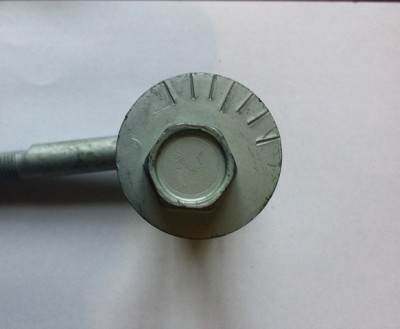

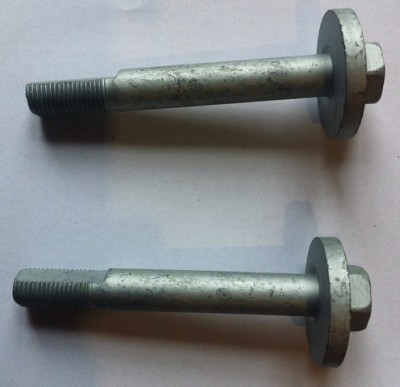

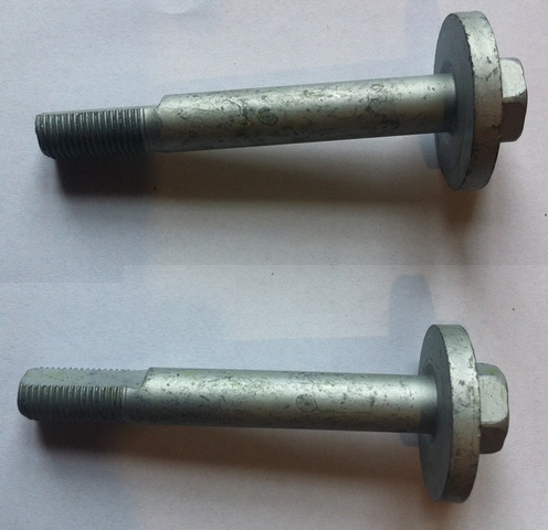

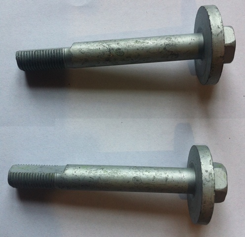

вот купил болты от Киа-Кларус, померял по размерам, идентичные маздовским. Отдам знакомому механику, поставит, сделаю развал, посмотрю
Комментарий к файлу: вот вид сайлента етого регулировочного болта. Кстати сайлент маздовский
IMG_0063.JPG [ 57.63 | Просмотров: 5232 ]
Комментарий к файлу: вот вид сверху болта

Комментарий к файлу: два болта Киа-Кларус
IMG_0060.JPG [ 88.04 | Просмотров: 5232 ]

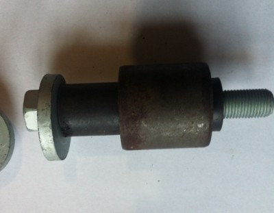

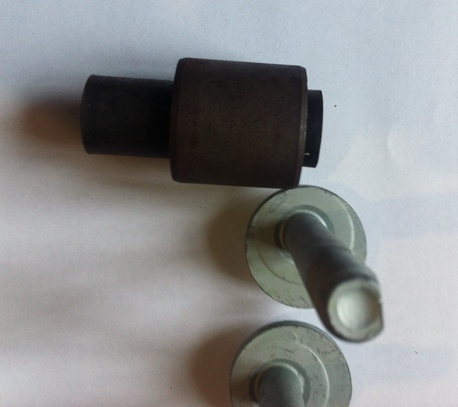

Вот фото болта в сайленте
Комментарий к файлу: вот болт от Киа-Кларус вошел в сайлент маздовский, как в родной
IMG_0064.JPG [ 77.05 | Просмотров: 5232 ]
