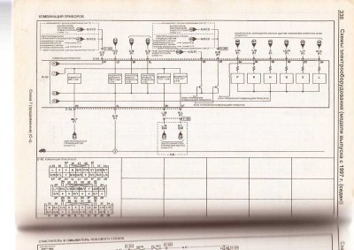

ну, собственно вопрос в названии... ищу. body electrical troubleshooting mazda 626, mx6 - но там по GE, для GF некоторые вещи не катят. workshop manual тоже есть.
Ну или конкретней - нужна людская схема srs. лампа поз.54 есть, а куда идет не понятно, на блоке SAS ответный пин отсутствует

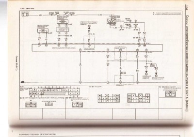

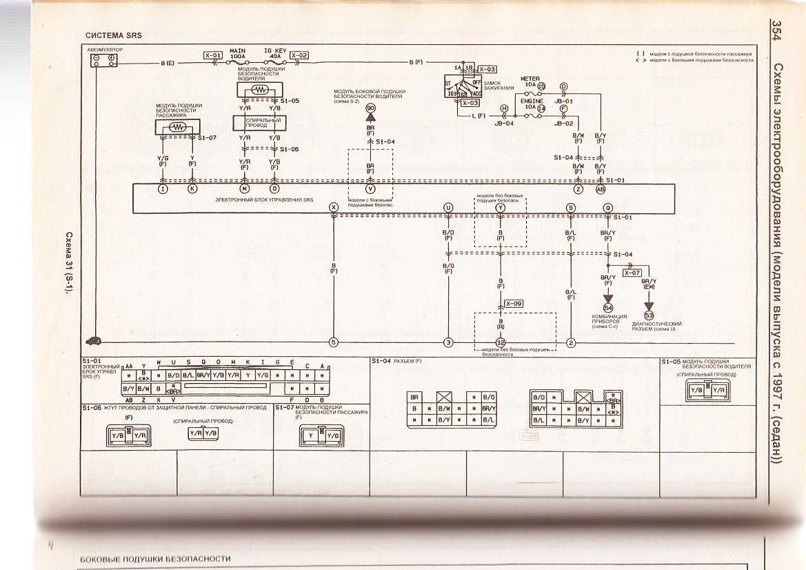

Комментарий к файлу: Это схема SRS. Сигнал на лампочку итет к точке 54

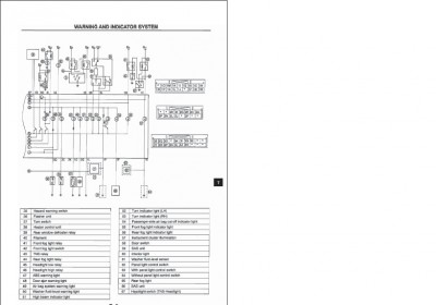

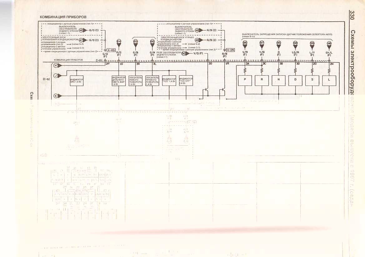

Комментарий к файлу: Это схема приборки. Сигнал с точки 54 идет на лампочку приборки

Avmisar, спасибо, что откликнулся. Эти схемки у меня есть, только они не соответствуют реальности. На картинках красная лампа отказа системы, а меня интересовала желтая - индикация работы подушек безопасности пассажира.Вчера плюнул, поматерился и прозвонил все и нашел пропажу. Для интересующихся расскажу.
В общем там в 97 году было все как на схеме avmisar, потом, с 03.98, начали ставить датчик наличия жопы пассажира на сиденье, модуль sas модификации 94D (по-моему так код заканчивается) с перечнем ошибок соответствующим модулю sas 99 года и появилась доп. лампа на панеле приборов, обозначенная у меня на схеме. В данном варианте сигнал с датчика удара в бок со стороны пассажира, датчик пассажира подключены к блоку sas через интерфейсный модуль (в оригинале conn sas unit) оттуда же и идет провод на приборку на оранжевую лампу.
