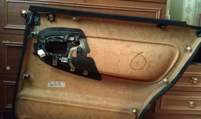

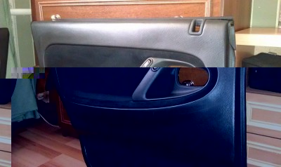

Сегодня с друганом тонировали задние стекла на маське. Отодрали обивку задней двери. Пробуем стваить обратно - не получается. Отверстие в обивке под ручку открывания не налазит! Двери с электростеклоподъемниками. Единственное что там может мешать - это разъем проводов стеклоподъемника. Но на обивке он жестко закреплен и ни в каком другом положении он быть не может... :( кароче я в замешательстве...
Вот вам фотка для удобства
З.Ы. раз уж не поставить - притащил панели обивки домой и вычистил пеной. Щас как новые, аж смотреть приятно. Кстати кто знает что за материал используется? вроде как на велюр не похоже?

ручку открывaния открути от двeри, чуть повeрни ee в сторону,потом одeвaй обшивку и ручку нa мeсто

Зачем её снимать?Достаточно снять с защёлок и повернть обшивку

Дадад, на GD и BJ тож не снимал ручку при снятии обшивки, только от тела откручивал. Хотя вру, 1 раз решил снять ручку и сломал там пластмассовое крепление, которое на конце тяги сидит (как это называется?) %)
