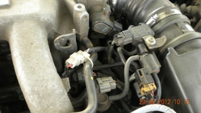

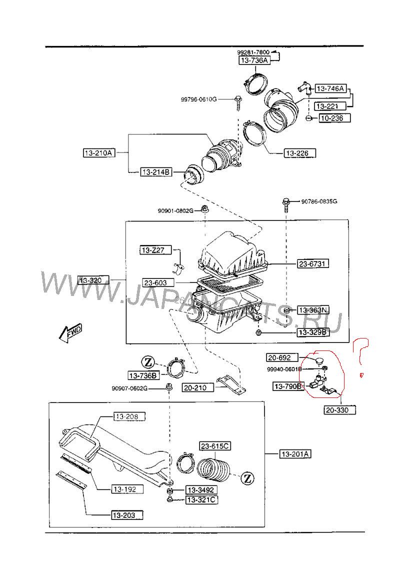

Кто нибудь знает на что влияет этот переменный резистор? А то разъем болтается "безхозный" походу от него. Он на все 2,5 щел вообще?
CImage1.jpg [ 96.57 | Просмотров: 2981 ]
код вроде такой B3D5-20-690
mazda 626 GE 2.5 хетч kl-ZE 1994 г.

Судя по месту это датчик температуры всасываемого воздуха
 Заголовок сообщения: Re: Что за резистор ? | мазда (mazda) форум
27 май 2012 13:32
По ходу датчик атмосферного давления. Только для америкосов

У меня америкос--я чего-то не видел у себя такого.Смотрел сейчас в каталогах.даже не пойму где стоит-то.А в каком месте разъем-то свободный находится?

В районе термостата и регулятора ХХ, на регуляторе ХХ разъем одет а этот откуда не понятна

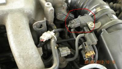

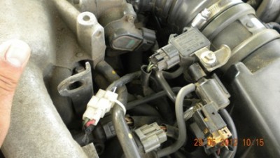

У меня вот так все расположено в этом районе.

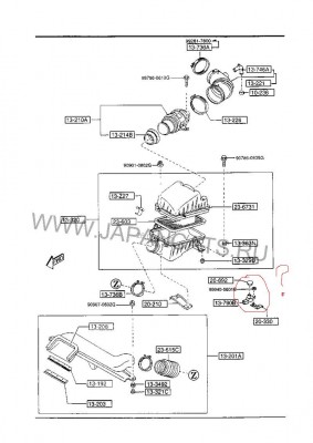

Вот этой хрени у меня как раз и нету :x , какой номер на ней и что это? Наверно что нужное

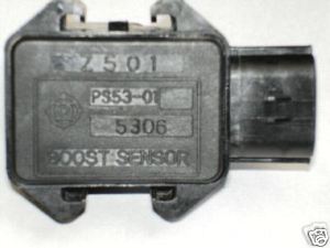

Номер Z501.Диагносты когда то назвали его МАФ. Я често говоря не очень в этом волоку.

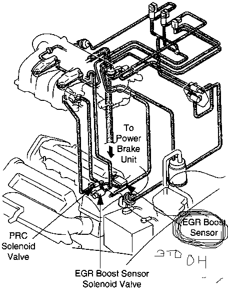

Z501-18-211 MAP SENSOR походу связан с системой ЕГР. У меня егр заглушен, значит нах ненужен наверно :)

Во спасибо я хоть потихоньку пойму что к чему.ЕГР у меня тоже заглушен,а эта херь висит.

Кстати у меня разъем не с него болтается:x , у меня на 2 контакта такой-же как на э/м клапана егр. А этот датчик на мою машину вообще не щел, он идет на америкосы, милки с kl-ze и еще на что-то. Короче нада схему смотреть %)

В этом месте у меня двухконтактные разъемы идут:
Регулятор ХХ;
Датчик детонации;
И два на клапаночки с вакуумными шлангами.

В том то и прикол, что у меня все эти разъемы соединены. Этот выходит из проводки к регулятору хх .4 года катался, а ща че то захотелось все по уму сделать. :) Будем искать..... Нужна схема проводки kl01
