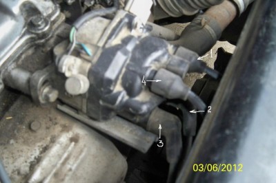

Всем привет. Не могу дать ладу при подключении проводов. Распределитель S9. На фото выходы отмечены. Подскажите от какого выхода на какой цилиндр. Устал уже их менять местами. Выручайте.

Порядок работы цилиндров 1-3-4-2, исходя из этого и втыкай.

Значит искать ВМТ и от неё плясать????

подключил в этой последовательности. Завелся только после газа до полика и работает почем зря. Поменял местами 2 и 3 цилиндры. Завелась с полпинка, но через 30 сек начали плавать обороты с 1500 до полного стопа. Вот задача.

НА s5 у меня если смотреть на твое фото в место 4го 1ый вместо 1го 3й вместо 2го 4ый и вместо 3го 2й. 1 3 4 2

На крышке подписаны цилиндры, протри её и посмотри
