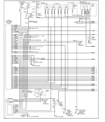

эбу полител, хочу разобраться как там все работает. Хочу знать что именно у меня не работает. У меня есть такая схема
1.JPG [ 119.5 | Просмотров: 3411 ]

Эбу - в смысле комутатор или что?
В трамблере S5 есть катушка, распределитель и комутатор. Все. Что именно у тебя полетело?

Распределитель и катушка точно целые. А вот комутатр похоже навернулся не идут с него импульсы. Думаю еще на конденсатор, на него в положение -on- приходит 12 вольт и соответственно эти 12 вольт весят на катушке постоянно!? Так наверно не должно или должно быть?

Если комутатор, то хреново. Найти его большая проблема, если только на разборках и то, вместе с трамблером. редкая вещь. У меня была похожая ситуация, тоже грешил на комутатор. оказалось - катушка. Решил пробовать методом тыка, купил новую на экзисте, поставил - все заработало.
Так что может у тебя тоже катушка барахлит?

С катушкой все в порядке попробую заменить конденсатор для начало.
