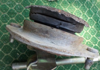

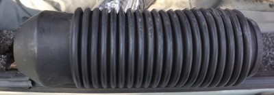

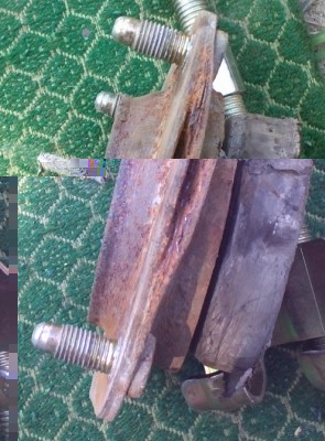

вот такие использовал пыльники с отбойником.Febest TSHB20.подошли и на перед и на зад идеально.а это изношенная опора до ужаса.по моему с завода там стояла.а вот поставил такие опоры EMR6059 Quinton Hazell.

Если опоры в плохом состоянии, скорее всего сектора для фиксации штоков от проворачивания уже съедены и ты просто мог не закрутить шток стойки до конца.. он может и брякать.

НЕТ.сейчас опоры и стойки стоят новые.а по поводу колодок,нет.моя левая сторона с разбитым суппортом и звук совершенно другой.там при торможении клацанье колодок об диск,не более.
