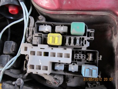

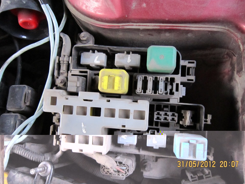

Помоему тута два варианта, я чет придерживаюсь первого:
1)
главное реле /main reley/ (желтое),
при его неисправности и перемыкании ten и f/p , бензонас работать точна не будет проверено. Оно еще как то завязано на форсунки и собственно на бензонасос.
2)
Или всетаки реле бензонасоса (зеленое) при замыкании ten и f/p, бензонасос работает в обход реле.
Фотка блока предохранителей может отличаться, у меня например так выглядит...
