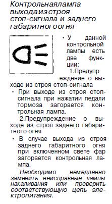

stalker79, а что там на ней нарисовано?

нарисована фара.при зажигании горит,потом когда завелась,исчезает.и в процессе езды подмаргивает а иногда и просто горит.

Книжку почитал бы.
1.JPG [ 30.28 | Просмотров: 1425 ]

СПАСИБОС.ДА ВОТ ВСЁ НЕКОГДА СЕСТЬ ЗА БУКВАРЬ.

Если подключены дополнительные лампы (дополнительный стоп) или стоят нештатные (светодиодные например), то будет загораться и без перегорания лампочек.

нет.у меня всё родное стоит.
