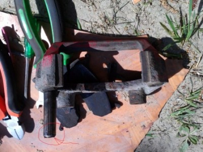

я то пристукивал на пустой суппорт,тормозуха вылилась.шестигранник только на одной направляющей стоит на скобе.он то какого отношения имеет.вот фото.

А ты на суппорт погляди, там сзади пробочка под головку на 14, вот ее открутишь и то-то удивишься, увидев болтик под шестигранник на 4 (вообще-то не болтик, а шесреренка, которая имеет зацепление со штоком)
