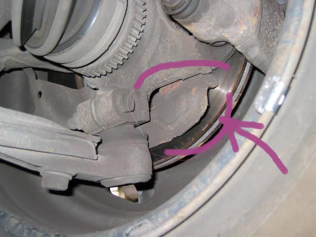

Пофиксили. пластина какая-то терла с обратной стороны диска. Шо за пластина я так и не понял. Кто нибудь может рассказать и посему она погнута была?

30sep0025changed.jpg [ 58.46 | Просмотров: 4368 ]
30 сен 2004 21:14
Защитный кожух торм. диска.Камень попал и погнул или при замене колодок погнули.Бывает,тока почему сразу не обратили на это внимание :?:
30 сен 2004 21:26
А это его нормальная форма? меня интересует этот загиб справа.
30 сен 2004 21:42
Посмотри на другую сторону и поймёшь.

Ну видишь как все просто, об этом тебе и говорили.

Не должно быть никакого загиба справа-ровняй, рихтуй...
