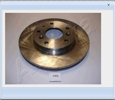

+1. Да скорей всего нарезали спираль.(тормозные колодки скачут по диску как звукосниматель по заезженной пластинке :D ) Точить надо с очень маленькой подачей с последующей зачисткой наждачкой. А самый отличный результат даст только шлифовка. :wink:
