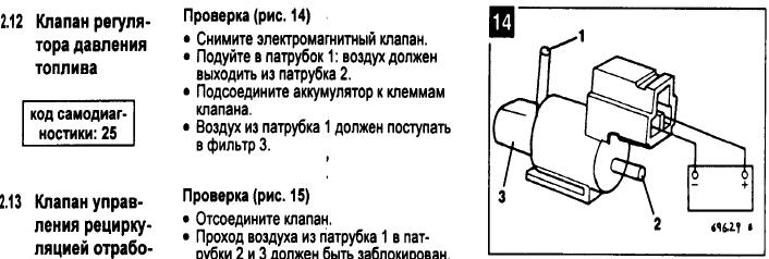

Чета холостые стали тупить, и согласно мануалу - не врубаецца вакуумный клапан, што слева (если смотреть на двигло от открытого капота) от инжекторов.

Смотри
25.jpg [ 38.41 | Просмотров: 2430 ]

На скока я знаю, там стоят 2 таких клапана. Так который из них?
21 сен 2004 12:05
Pilot_vic, проверь оба - только польза будет
21 сен 2004 16:39
Привет! Поцентов 70, что клапана все работают.У меня была такая же проблема код 25,плавали обороты.Попробуй:замкни тестовые контакты на диагностическом разъеме,после включения зажигания если у тебя заработал вентилятор значит у тебя неправильно выставлен датчик регулятора дроссельной заслонки и компьютер не понимает когда отключать холостые обороты(т.е. не подоет 12V на электромагнитые клапана).Устранание: замкни тестовые контакты на диагностическом разъеме,включи зажигание(включится вентилятор). Открути два болта от датчика(не доконца,чтобы датчик мог двигаться) и поворачивай его пока не выключится вентилятор,как только он выключился закручивай болты и все OK! Если с вентиком изначально все хорошо смотри все вакуумные шланги от эл.магн.клапанов.
06 окт 2004 09:49
Победа.
Оказалось всетаки один из клапанов накрылся. При подключении к акку. молчал, не счелкал. Заменил с разборки за $7. Вроде получше стала бегать но все равно еще не взлетает.
