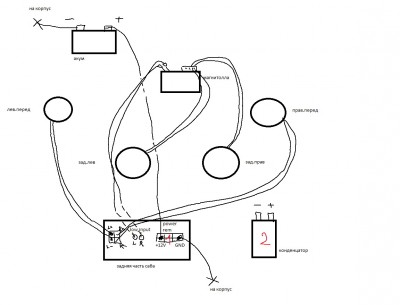

Вобщем хочу себе музычку в машину поставить,но толком не знаю как ее подключить,на фото нарисовано как я хочу подключить,поправьте плиз если неправильно и ответте на пару вопросов.
1) Под цифрой 1н разьем что к нему подключается?
2) Конденцатор как и куда его подключить?
3) Куда нужно воткнуть предохранители?
PS^ Сабвуфер активный,колонки двухполосные коаксильные

remote подключается от магнитолы. Как включаешь магнитолу - там появляется +12В и это является сигналом сабу включиться.
Кондер ближе к клеммам питания саба

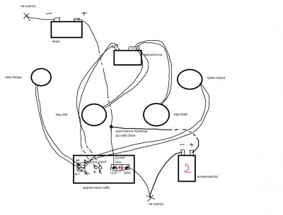

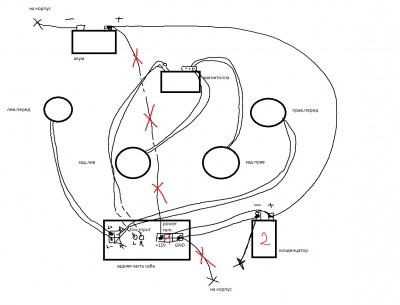

А как разьем на магнитоле называется(к каким проводам) подключать?
Так концентратор поближе к сабу но как его в цепь воткнуть,если так например то правильно будет?
какой врянт правильнее 1й или 2й???

обратись к спецам своего дела дабы несжечь машинку (3Тьфу).....
у тебя по схемам фронт запитан с усилка саба, а тыл с ГУ...
по сути если на ГУ выход именно сабовый - фильтры пропускают только низы, фронт после таких фильтров играть не будет.

region-74 писал(а):
MrOneTwo
Все верно. Есть конечно активные сабы в которых присутствуют еще два выхода на передние динамики. Тут автору бы модель саба озвучить.
А так стандартной совет - тыловые динамики с конденсатором выкинуть/подарить кому. Саб запитывать от аккума проводами не менее 16мм квадратных. Если кондер оставлять то первая схема.

У меня 1н вопросик всетаки остался,как лучше и правильней сделать с минусом.
1)Минус от усилка повесить на конденсатор и от конденсатора на кузов?
2)Минус от усилка на кузов и отдельно минус от конденсатора на кузов и соеденить(закрепить) на кузове на одном месте?

Минус от усилителя тянем до конденсатора, а от конденсатора минус бросаешь на массу. Запитать включение усилителя можно с синего провода магнитолы, если у тебя не силовая антенна, либо есть спец вывод на новых магнитолах - как раз для включения внешнего усилителя. И не перепутай REM и +12 ;)
Pit, зря вы советуете конденсатор выкинуть, знаете какие посадки в системе бывают даже от плохонькой китайской бочки? На холостых особенно чувствуется.
