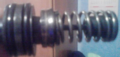

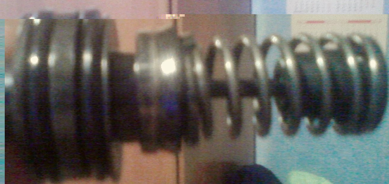

а подскажите пожалуйста правильно ли я собрал первичный поршень вот фото а то я запутался совсем уже

Комментарий к файлу: вот он
