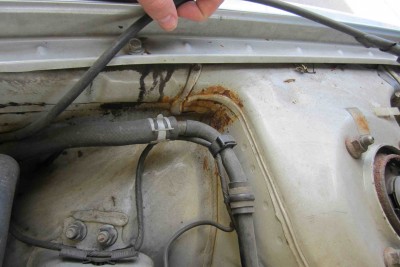

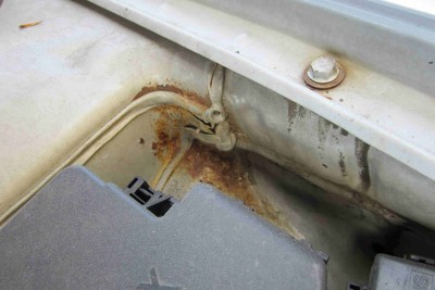

Наконец получил отпуск и решил сразу же маськой заняться.
Что имеем: ржавчина в районе обеих чашек и такая же картина в нише для домкрата (отчего там ржавеет?). Что с этим делать? Остановить понятно дело уже не получится, хотелось бы замедлить этот процесс ржавления.
Гаража где можно поковыряться к сожалению нет, но есть преобразователь ржавчины и банка мовиля :)
3.jpg [ 196.82 | Просмотров: 2427 ]
2.jpg [ 189.11 | Просмотров: 2427 ]
1.jpg [ 193.12 | Просмотров: 2427 ]

Самое простое.Зачищай щетками (для дрели),покрывай преобразователем и потом замазывай мовилем.Для успокоения души-хватит.

Зачищать только сверху или до металла?

до металла,постараться как можно больше от ржавчины очистить.

У меня еще вопрос, если не затруднит: преобразователь смывать нужно (он жидкий в бутылке) перед нанесением мовиля?

Чисти до металла, потом хорошенько протравливай преобразователем, лучше несколько раз и не по 20 минут, а по несколько часов, далее смывай растворителем и обрабатывай.
Ржа, ржой, а так можно и до дыры проковырять, тогда придется подварить

Vadim1024 все правильно говорит.
