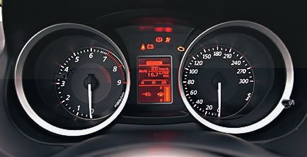

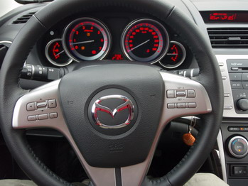

Можно ли поставить другую приборную панель на GE?
может кто имел какой-то опыт в этом деле...
уже давно мечтаю поставить приборку от мазды 6 или митсубиси (колодцы)
и можно ли их так подключить чтобы показывало всё правильно как на родной машине, допустим расход топлива и остальные функции?
или на мазду 626 GE 1992 год это не реально?
для МКПП

Думаешь она туда влезет без переделок. 99% что придется дорабатывать ее напильником.
Про подключения все интереснее. Принцип работы и параметры датчиков могут очень сильно отличаться, поэтому работать так как надо вряд ли будет.
PS читал как то про внедрение торпеды от Мазды в Москвич и 8ку, ох уж там делов немеряно. С приборкой там поступали так: с родной приборки выколупливали механизмы датчиков и вешали их на маздовские шкалы, но для правильной работы, что то еще дорабатывали не помню что, короче интересно почитать, но делать бы не стал

Руль уже кто то на форуме перекидывал от M6

Руль это не так сложно, тем более он почти подошел как родной и то переделки были... А с приборной будет ооочень мощный колхоз. Во-первых параметры приборов будут точно другими, т.к. 6 - это не мазда уже. Во вторых даже с gf ты приборку не воткнешь так просто - внутренняя схема отличается как левый сапог от правого. В третьих доработка напильником под размер штатного торпедо. Хотя если есть желание и много времени почему и не занятся? Если соберешься - выкладывай отчет - будет интересно. Да еще забыл сказать: если ты имеешь в виду функции бк (экран посредине приборов) то он точно работать не будет, т.к. Общается с мозгом посредством can шины, которой у тебя нет.

можно поставить.
но кол-во гемора может обломать весь кайф от результата.
либо вешать механизмы родные, пилить, резать, клеить... либо заморачиваться согласованием с помощью МК.
про БК скорее всего придется вообще забыть.

ой как всё печально....и даже элементарно не будет расход показывать?

Нет. Также как и бк на твоей мазде может только в универсальном режиме работать (т.е. нужно подключение форсунок, датчика скорости) А на этих машинках вся информация берется с блока управления. Дверки открытые тока будет показывать и т.п. и то, если проводка на ма6ке не мультиплексная, чего не знаю сам. Для прикола: на gf управление салонным освещением идет через приборку :) на машках там еще иммо встроен. Так что различий очень много, если присмотреться поближе. Может лучше в такую панель плату от ge поставить? По-моему это попроще будет.
