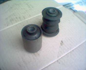

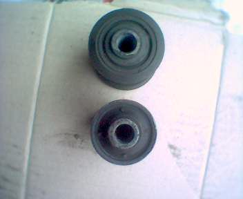

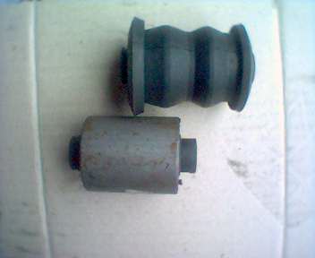

Не согласен. Аммы передадут в кузов неровности дороги если они или очччень жесткие или вообще заклинили (што иногда бывает зимой). А сайленты гасят мелкие неровности как раз такие как трещтны в асфальте.
Седня говорил со своим механиком. Он рассказал што при разборке одного из таких СБ (он выпресовал внутренюю втулку), под неслабым давлением вылетело желеобразное вещество. И кстати, крестовины не обнаружилось. А на внутренней втулке, посередине, было утолщение вроде кольца, типа обоймы.
Каталожные номера дам позже, А пока только вот:
0924_115829.jpg [ 7.85 | Просмотров: 4736 ]
0924_115809.jpg [ 7.87 | Просмотров: 4737 ]
0924_115738.jpg [ 7.77 | Просмотров: 4738 ]
24 сен 2004 20:57
Нижний похож на родной,верхний made in sovdep.
25 сен 2004 00:03
А как ты определил?
Вроде передний оригинальный сайлент на GD примерно так и выглядит.
Сформулирую точнее - по каким отличительным признакам (да еще и на фото) ты определил что верхний "верхний made in sovdep"?
25 сен 2004 16:43
ACher, ты похоже прав.Они оба сов-дэп.......или неоригинал.Оригинал отлит аккуратно(как правило),а тут резина затекла на втулки.Оригинал действительно идёт с каким-то наполнителем,правда не уверен на все 100.Оригинал мягче,но это как раз и не нравится инспекторам на техосмотре.Поэтому все ставят местные сайленты.И дешевле,и меньше болтаются за счёт сплошной резины.
