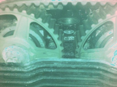

Шкив на Т, метки на распредвалах должны быть друг на против друга. Ищи стробоскоп, видно будет куда угол ушел.

при T метки на звездах распердов (I и E) смотрят либо диаметрально противоположны,правильно?

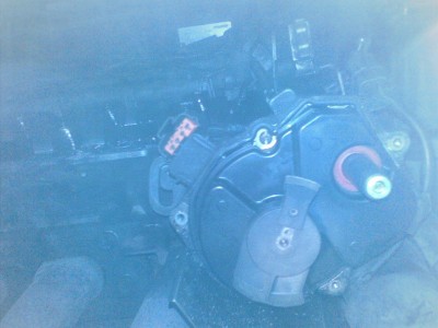

нижний рисунок это шестерня коленвала та что грм, на ней есть вырез, а на блоке метка.
но можешь выставить по метке "Т" на пластиковой крышке и шкиве приводных ремней.
снимаешь трамблер, снимаешь крышку трамблера, вставляешь..... он будет поворачивать бегунок, надо вставить так что при полностью вставленном трамблере т.е. после поворота бегунка у тебя бегунок был на первом цилиндре по крышке трамблера.
region-74

И так,метки стоят четко, бегунок на 1м цилиндре, видно на фото.
Завтра завожу,точнее пробую.
Комментарий к файлу: Распределитель зажигания
846.jpg [ 175.05 | Просмотров: 7947 ]
Комментарий к файлу: Слева I справа E
845.jpg [ 171.88 | Просмотров: 7947 ]
