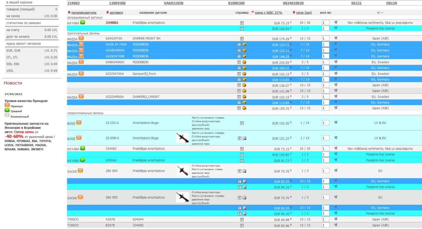

 Заголовок сообщения: Re: Потекла задняя стойка, как поступить? | мазда (mazda) форум
19 авг 2012 17:09
чисто для сравнения, вот, например, наши цены (евро)

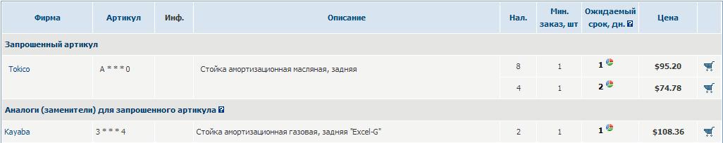

19 авг 2012 17:17
Сообщений: 703
Баллы репутации: 26
то же самое, на примере известного всем магазина
