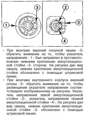

Dolt, деталь № 34-340 как ставить?
http://www.japancats.ru/mazda/Parts.asp ... d=FF900015
Про верхний виток...
mazdainfo.php?fl=6&sl=2&qid=104

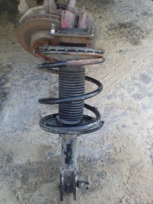

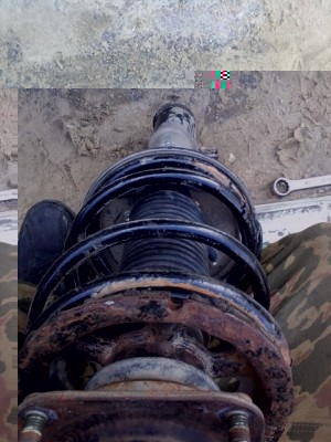

Dolt писал(а):
А как поставить верхний опорник не знаю там есть вырез, я его поставил наружу от авто
Ставится вырезом во внутрь, срезы пружин у меня все сверху

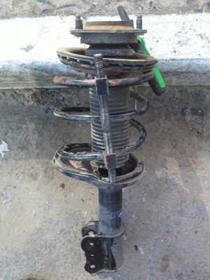

Автомобиль: была mazda 626 GE 93 года,
сегодня менял пружины на передке.вот так поставил опоры.
IMG057.jpg [ 132.08 | Просмотров: 3914 ]
IMG056.jpg [ 150.06 | Просмотров: 3914 ]
IMG055.jpg [ 139.42 | Просмотров: 3914 ]

stalker79
получается верхняя чашка не правильно стоит!

Сообщений: 237
Откуда: г.Тюмень
да.нужно всего лишь её развернуть и всё будет ок.
Градусов эдак на 10'
