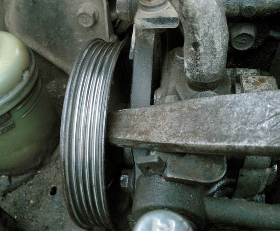

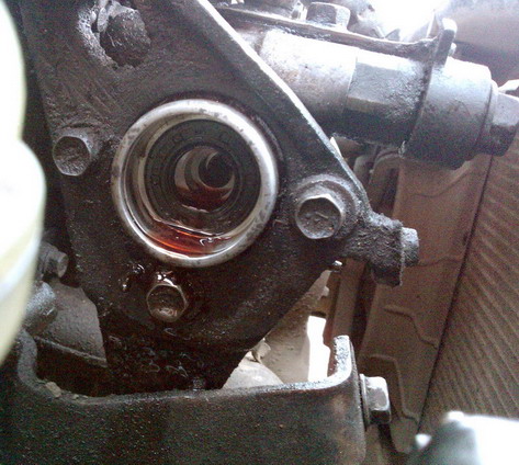

Зашумел подшипник ГУРа. Долго не решался на разборку начитавшись форума. Где то прочитал что можно без снятия насоса. Тема понравилась. Тем более что в конечном счете все заняло не более 40 минут. Насос по прокладке не тек, и я руководствуясь поговоркой "не мешай механизму работать" решил попробовать.
Ослабил гайку крепления шкива пока ремень не ослаблен - не совсем получилось. пришлось отвертку в отверствие шкива вставить и упереть куда возможно - получилось ударными движениями.

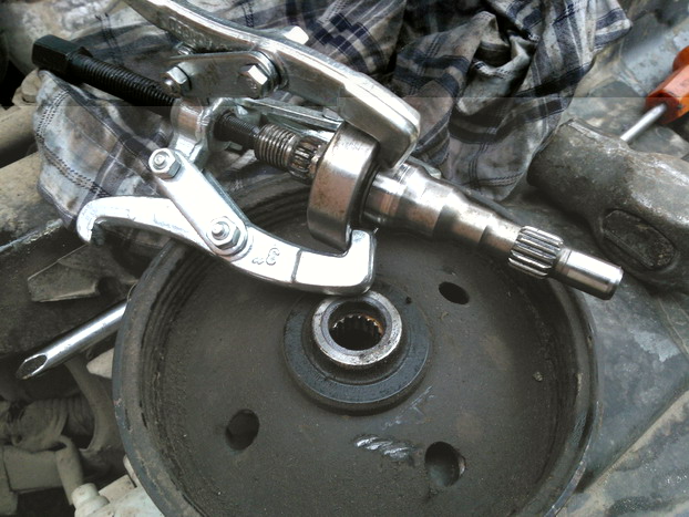

Потом после снятия шкива, (он на шлицах) стопорного кольца (ниже на снимках) налел снова шкив на место и монтажкой - на фотке видно как вынял вал с подшипником на свет божий. DEXRON отсосал !!!! (слово то какое!) шприцом на 150 мл. и подождал пока остатки со шлангов стечет. В итоге стекло жижи грамм 50 не более.
Выбивал (осторожно и нежно !!!! поставив монтажку вот так.) прикрутив шкив обратно в итоге вал с подшипником вышел легко. Осторожно - там алюминий сломать корпус легко.
1.jpg [ 97.72 | Просмотров: 5883 ]

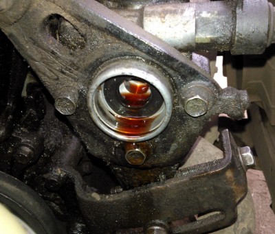

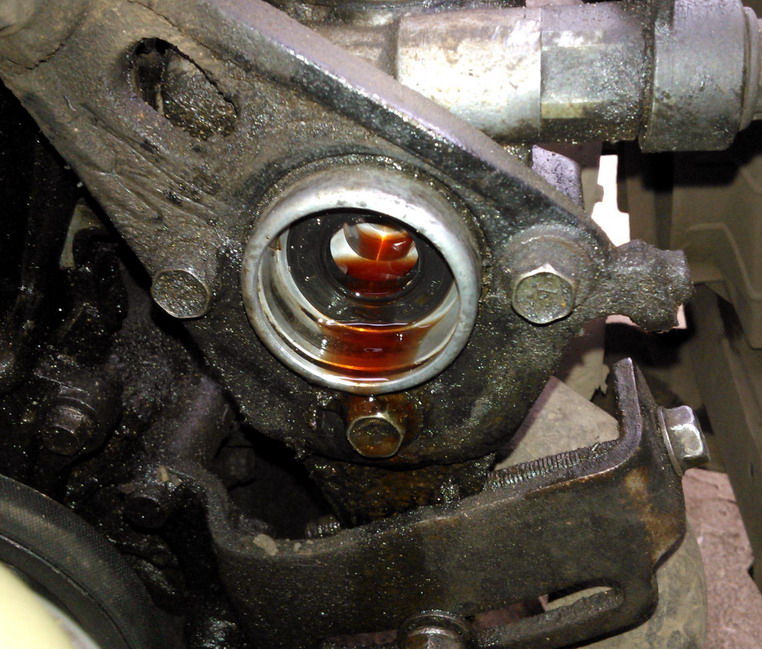

Итак шкив снят, вал вынут, жидкость вроде на месте почти вся.... ротор остается на месте - ошибиться с установкой невозможно.
Фото ниже.
2.jpg [ 189.23 | Просмотров: 5882 ]
еще фотка.
3.jpg [ 93.05 | Просмотров: 5882 ]

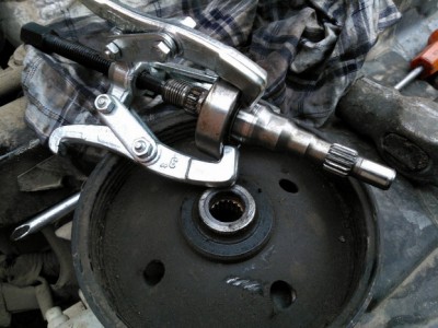

Ну все. Вал снят, снимаем подшипник. (Лежит на шкиве)

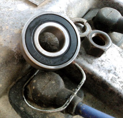

Новый подшипник. Кстати, на колпаке провода лежит внешнее стопорное кольцо подшипника. Подшипник 6203. Брал cargo 90р. вроде...

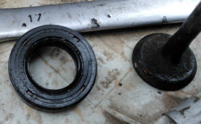

Ну и сальник. Мой был не деревянный но слаб на валу. поменял. новый импортный около 90р. размер с форума - вроде 36х20х7... что то вроде этого потерял чек. могу померять - не выбросил.
6.jpg [ 86 | Просмотров: 5880 ]
ставил аккуратно шляпкой клапана (валялся в гараже) - не повредил вроде.
