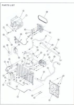

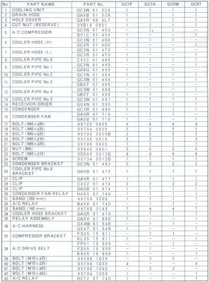

2. помогите с составлением списка требуемых запчастей
Колонка GC6W, часть из номеров деталей на пруль только.
mazda GE ac part list_2.jpg [ 97.37 | Просмотров: 2157 ]

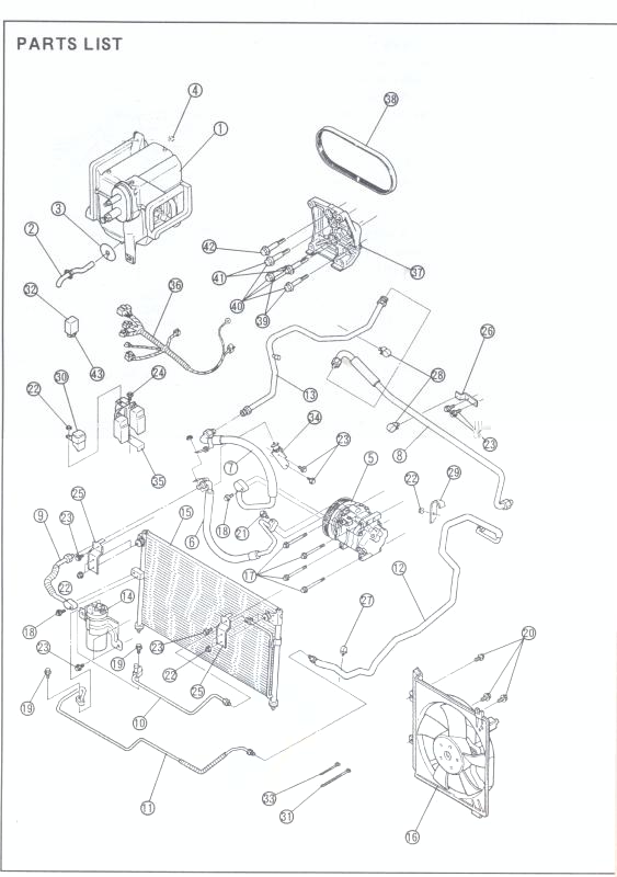

и собственно сама схема (но тоже пруль)
mazda GE ac part_2.jpg [ 52.85 | Просмотров: 2157 ]
