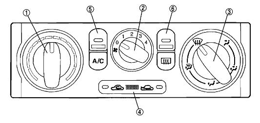

gf.JPG [ 28.11 | Просмотров: 1875 ]
переключатель 4. слева - с салона, справа - с улицы. конечно будет тепло, в обоих случаях воздух проходит через радиатор печки. но он возможно у тебя немного подзабит, я бы промыл какой-нибудь специальной промывкой, типа ликви молли. когда уже сильно забит - тогда только замена, но на данном этапе есть шанс
