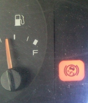

Вчера сел, завел, горит лампа вот эта лампа (как я понимаю это лампа АБС) и не гаснет. Я заглушил двигатель, завел еще раз - лампа больше не горит. Покатался, поставил машину - сегодня утром завел - опять горит. Поездил так с горящей лампой - не погасла. Завел второй раз - погасла.
Как думаете, в чем может быть причина?

few.jpg [ 47.4 | Просмотров: 1556 ]

Вода в блоке, может глючить. Или при плохом аккуме сразу заводишь, до того как лапма погасла - при проверке залипает реле

Скорее всего причина в обрыве одного из колёсных датчиков АБС. Если не знаешь как считывать ошибки, то для начала прозвони сопротивления датчиков (около 1,5 кОм). Как правило кончаются задние
аккумулятор хороший - года не отходил, а как проверить наличие воды в блоке? И из-за чего это может быть?
А как их прозванивать? Снимать колеса, отсоединять фишку и мерять сопротивление определенных контактов?

Двухконтактный разъем, смотри по проводу от датчика, у тебя в районе задней спинки дивана по бокам с каждой стороны.
Воды в блоке не может быть по умолчанию в отличии от модели 626GF, там эта болячка имеет место
