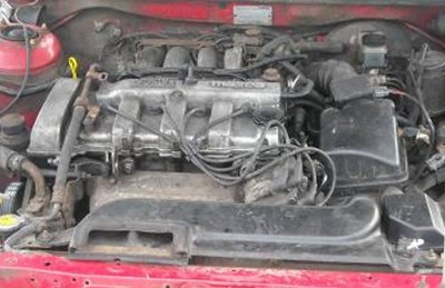

странная ситуация получается, выставляю вв провода слева 1234 только чихает, переставил вв провода справа 1234 почти заводиться(поднила обороты до 400 и заглохла) крутанул один раз. Больше не стал мучить. Почему так? Машинка стояла всю зиму.
.JPG
.JPG [ 82.57 | Просмотров: 4045 ]
Вот нарыл фото в нете сдесь стоят провода справа 1234

aleksandr8i, на крышке трамблера на каждом выводе для ВВ написан порядковый номер цилиндра. Порядок работы цилиндров 1-3-4-2.

Порядок цилиндров 1234 слева - направо (от ремня ГРМ к коробке). Номера проводов, идущих от соответствующих цилиндров на крышку трамблёра, указаны на самой крышке. О чём и было написано выше
