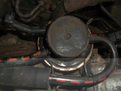

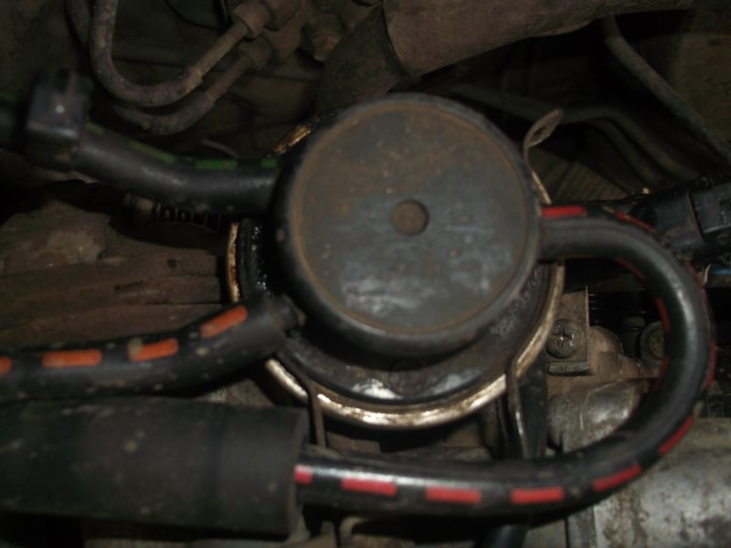

Всем доброго времени суток, у меня такая проблема, плохо работают холостые, полезли все смотреть а там половина трубок сгнило и вдобавок одна пластмассовая от регулятора какого то обломлена. Может кто знает как правильно этот регулятор называется, чтобы заказать, или есть аналоги от русского автопрома?

Модулятор ЕГР это называется, бюджетно найти на разборке, новый заказывать - дороговато выйдет, на Экзисте есть

объясните мне недалекому человеку пожалуйста, из за того что трубка одна обломана машина как прогреется может глухнуть???
А то у меня беда, на холодную отлично работает, а как нагреется так как обороты сбрасываешь на ходу, падают чуть ли не до нуля, а порой вообще глохнет, а на холодную нет. Дроссельную заслонку уже пробовал чистить и герметик заводской восстанавливал, один хер. Ещё и обороты холостые стали на холодную 2000 :(

Ещё как может !

а в каком месте глушить ЕГР ???

ты сначала почитай, для чего нужна система EGR и что бывает если она не работает. странные люди: плохо работает машина - глушат ЕГР. вместо того чтобы починить :o
так то все понятно, что япоши не зря все это замутили, просто новый клапан стоит 2 с половиной рубля на экзисте, а б/у не факт что нармальный будет. У нас в Ярике на эту маську фиг че на разборке найдешь, а по почте пришлют кота в мешке...
Я наоборот только за то чтобы все было как оно должно быть :pardon:

да он вечный практически. снимаешь, промываешь раз в 3 года и радуешься жизни :roll:
