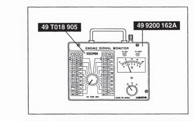

Идеальный вариант, если нет тестера РСМ 49-92000162, подкинуть другой или этот поставить в рабочую машину,

кстати че эт за тэстер такой(даже гугл не знает)
 Заголовок сообщения: Re: 626 ге заглохла | мазда (mazda) форум
24 окт 2012 15:32
Да это только для Мазды потому Google и не находит. Собственно вот:
SST.jpg [ 58.48 | Просмотров: 3749 ]

хороша вещь)))
