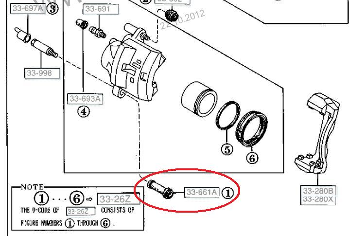

авто 626 GE 94 МКПП порваны пыльники на поршне суппорта это одно, но,при выкручивании болта-направляющего порвалась резиновая втулка в которой ходит болт можно сказать при выкручивании ее оттуда вывернуло всю.теперь этот болт без резинки стучит гремит аж на нервы действует.звонил в магазин говорят пыльники есть а со втулками наврядли.если кто знает код этой втулки или может быть есть комплекты полностью всборе все в месте напишите пож-ста.за ранее благодарен.

С терминологией слабовато или со знанием матчасти.Это направляющая втулка и вот тебе код её GA5R-33-998

osmen писал(а):
Втулок там действительно нет, конструктивно...
Есть там втулки, резиновые
22.jpg [ 52.4 | Просмотров: 4086 ]

osmen писал(а):
есть в ремкомплекте втулки - ему ответили нет, и были правы.
чего-то я понял про какую втулку идет речь, а продаваны тупые, к ним лучше идти с конкретным номером, чем просить их что-то поискать.
Да и в japancats она называется BUSH RUBBER, перевод понятен.
