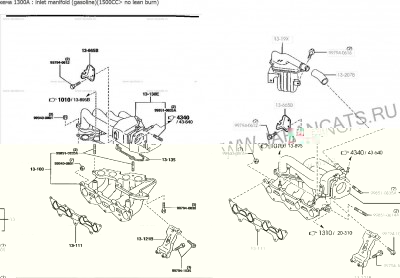

Есть возможность взять контрактник, но
там JDM версия без ЕГР
inlet.jpg [ 107.59 | Просмотров: 5337 ]
(какая радость, не надо ничего глушить))
но, глушил уже, не понравилось.
Собственно вопрос - как поступить:
1. прикрутить родные коллектора с ЕГР
2. что-то еще
ИМХО клапан глушить и тупо не подсоединить - разные вещи.
ЭБУ то не JDM.
Какие будут комментарии?
PS судя по рисунку там не только ЕГР нет, но и еще мешка запчастей

1. запаиваешь наглухо трубку ЕГР на родном коллекторе.
2. радуешься. в твоем случае мозг не будет знать о существовании ЕГР и не будет вносить изменения в смесь, т.е. глушишь спокойно.

Когда я говорил "нет ЕГР" я как раз имел в виду что коллектора в комплекте,
и ЕГР нет чисто механически.
А вот ЭБУ остается мой, который знает о ЕГР,
и к нему подключен соленоид и клапан ЕГР.
Что, тупо оставить его где-нибудь в сторонке на фишке висеть? )

ааа... ну не, тогда тебе надо менять и блок с проводкой. иначе никак.

тогда первый вариант. придется прокладки покупать коллекторов покупать..

Переставишь оба коллектора и езди себе.

либо оставть клапан с датчиком "в воздухе". Если не почуешь разницы (а скорее всего не почуешь), то и нечего покупать другие коллектора.
