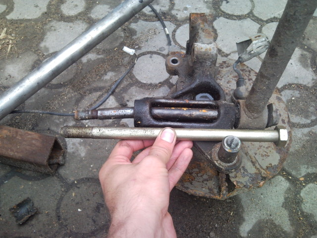

7)Здоровенный болт который хрен выкрутиш как я понял) "Болт с двугранной головкой" 2 шт. GA2A-28-113A
Глянул в экзисте все это дело,меня естественно передернуло чет вышло к 10т.р. за запчасти,пошел перекурил снял стресс ну и стал рассуждать.В разы дешевле поменять салент блоки в тягах,но натыкался на такие высказывания что типо они отдельно не меняются и типо надо тягу целиком менять,мне кажется бред,так ли это?Дальше Ступичный подшипник,вот он не меняется сзади вроде и придется в сборе со ступицей брать?С заменой стоек стабилизатора и его втулок проблем нет детали найдены ,сенять там как я понял элементарно,главное болты открутить."Болт с двугранной головкой" который все срезают болгаркой я решил заменить на этот "болт называется ось верхнего рычага ВАЗ 2101",ниже фотка,не платить же 800р за болтик(хоть и здоровенный).Вобщем основной вопрос по сайлент блокам,у меня уже голова кипит не могу разобраться какой куда,мне их надо 12 штук как я понял,я их себе подобрал,но не уверен в правильности выбора,проверьте плиз и если не прав то поправьте,буду очень признателен,а то сил нет уже...

7) ось верхнего рычага ВАЗ 2101 :D

развальные болты HYUNDAI / KIA K GA2A 28 664
развальные шайбы HYUNDAI / KIA 0H26628473
