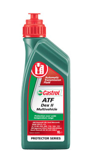

Литра хватит? И в какой банке покупать подскажите в железной? Может ссылку на фото у кого есть? Как выглядит интересно.
 Заголовок сообщения: Re: Какое доливать в гур? Мазда 626 ge 2/0i МКПП | мазда (mazda) форум
31 окт 2012 14:20
Сообщений: 2027
Откуда: Псковская область
Автомобиль: 626ge fs '92г
Баллы репутации: 65
Хватит, там надо примерно 0,8литра надо, такой себе заливал
ATF_Dex_II.jpg [ 12.46 | Просмотров: 2806 ]
